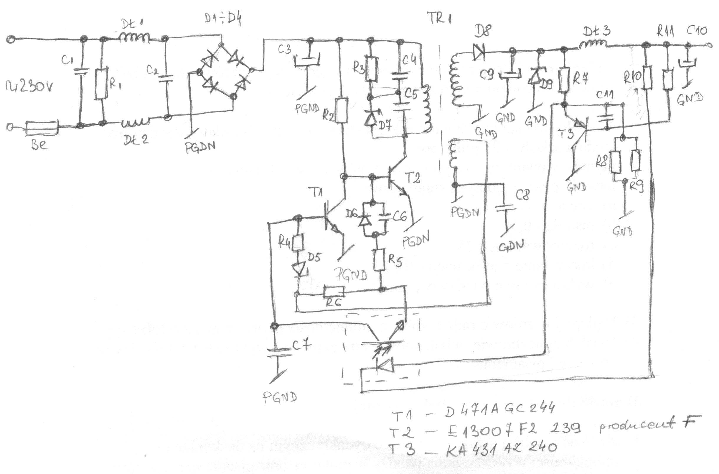

  • #9 602620
    waldekel
    Mniej więcej tak sobie wyrysowałem schemat takiego zasilacza.
    Nie wiem tylko co to za tranzystor T2 E13007 F2 239
  • #10 621075
    GRIN
    Poziom 30  
    Jest to tranzystor MJE13007-NPN-400V-8A-80W-Bipolar Power Tranzystor
  • #11 621353
    waldekel
    GRIN dzięki za typ tranzystora.
