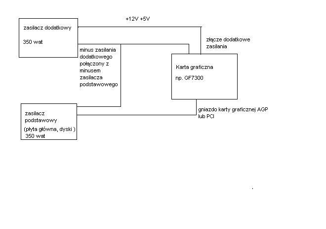

    Zastanawiam się czy takie rozwiązanie ma sens. czy dodatkowe zasilanie z drugiego zasilacza nie uszkodzi karty graficznej.Dodam że posiadam zasilacz 350 wat a to może okazać się za mało dla kart, które potrafią więcej niż Radeon 9550 nawet podkręcony o 101% (dalej się nie da bo karta się zawiesza) , mam w zapasie 2 zasilacze 300 i 350 wat. Chciałbym wdrożyć w życie takie rozwiązanie ale nie wiem czy wszystko nie Zasilanie karty graficznej z 2 zasilaczy.wybuchnie. Pozdrawiam .

    Podłączanie dwóch zasilaczy to mało elegancka metoda tak ogólnie.
    7300gt jest kartą stosunkowo mało potrzebującą, nie ma sensu pchać się w dwa zasilacze.
    A jeśli już chcesz (choć nie ma to sensu) to do jednego odbiornika podłączaj zawsze jeden zasilacz, np. do dysków jeden zasilacz, a do płyty i grafiki drugi. Pamiętaj jeszcze o tym, aby oba razem startowały.
    Tak czy inaczej, lepszy jeden dobry zasilacz, niż dwa takie sobie.

    Ale czy to ma prawo zadziałać?

    To co narysowałeś nie, napisałem przecież jeden zasilacz do jednego urządzenia. Nie podłącza się dwóch zasilaczy do jednej karty graficznej. Każdy zasilacz daje odrobinę inne napięcia i nie można ich ze sobą łączyć.
