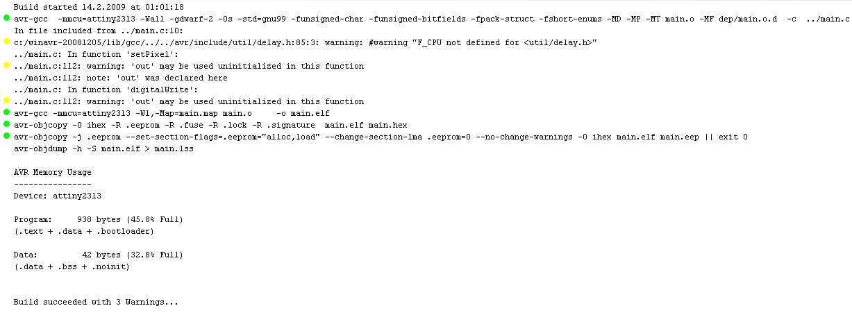

    Witam, chciałem po raz kolejny zmienić soft w tym projekcie: http://www.kalanda.com/scroller-de-7x5-leds-basado-en-micro-attiny2313.html
    Niestety AVR Studio wywala mi 3 ostrzeżenia, wygląda to tak:
    AVR Studio - 3 ostrzeżenia
    jako że program się kompiluje i tworzy hex'a bez problemu, postanowiłem go zgrać i tu zonk, procka nie można już odczytać - zapisany program owszem wykonuje się, ale wszelkie próby skasowania pamięci nie działają - raz fartem się udało. Po włożeniu nowego procka programator odczytuje wszystkie dane itp - blokuje się tylko po wgraniu tego hexa (inne poprawne hexy nie blokują procka). Zablokowałem już 3 procki, czy ktoś wie jak je odblokować? Programator to STK500 v2, przeklikałem już chyba wszystkie opcje.
    Jeżeli ktoś mógłby sprawdzić ten projekt na avrstudio u siebie to byłbym wdzięczny - w załączniku wszystkie pliki.
    Pomocy i pozdrawiam.

    To że się procesor blokuje to nie ma nic wspólnego z kodem programu. A o blokowaniu procesora po zaprogramowaniu też już było nie raz pisane na forum.
    PS. Te 3 ostrzeżenia chyba są samo-tłumaczące.

    W oknie programtora w avr studio wybierając inny sprawdzony plik hex wszystko zgrywa się i możliwe jest odczytanie procka (działają wszystkie funkcje) wybierając hexa z tego projektu, procek blokuje się - program dalej się wykonuje, dlatego bardzo proszę jeżeli ktoś ma możliwość o sprawdzenie tego projektu i ewentualną kompilacje u siebie i wrzucenie hexa w tym wątku to byłbym bardzo wdzięczny.
