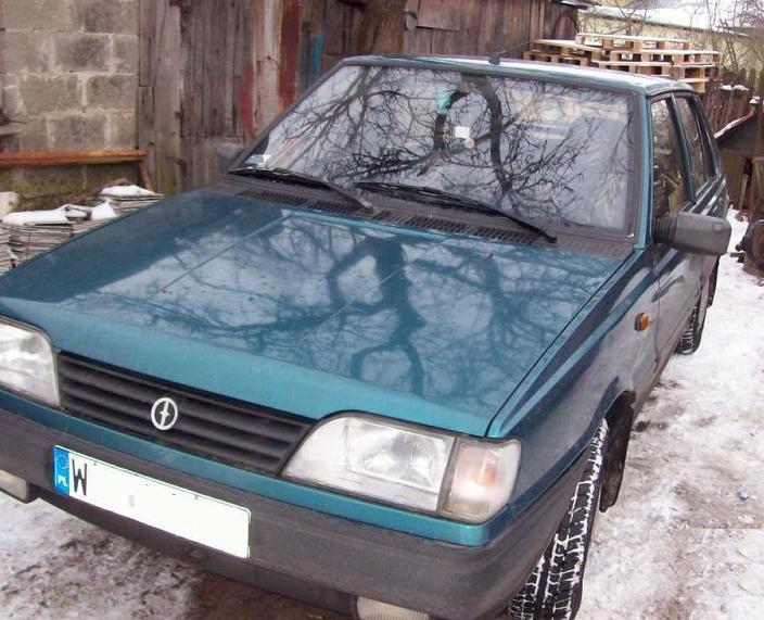

    delsen_p
    no niestety... Ja też, he,he... ale, auto było od samego początku istnienia w rękach jednej osoby, która akurat znała sie na tym... Korozja? nie wiem co to...! po wyjeździe z FSO auto zostało zakonserwowane na warsztacie... W progach bitex, spód tak samo.... oraz, było cały czas garażowane, w każdą zimę, spód był myty na kanale pod cićnieniem gorącą wodą z Karczera... oraz karoseria pastowana i woskowana średni raz w miesiącu... Nie chcę kłamać, ale wygląda jak nowy... Mechanika tak samo... Mała pierdołka i już miał wymieniane...
    a oto i on...
    https://obrazki.elektroda.pl/6_1234695826.jpg
