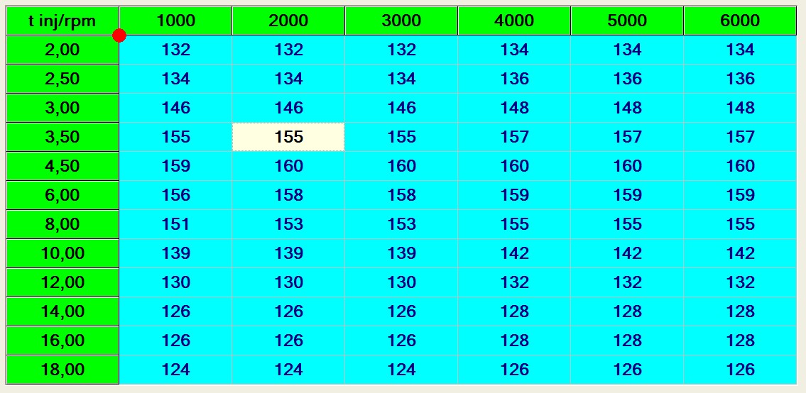

    Jak w temacie.
    Toyota Starlet (1.4 96r) z sekwencją Elpigaz. Po kilku próbach (nie mogę tego nazwać inaczej ) regulacji przez "fachowca" postanowiłem sam spróbować wyregulować ten sprzęt. Wcześniej albo auto było słabe albo tak mocne jak na benzynie ale przy wysokich obrotach brakowało mu gazu i próbowało przełączać się na PB. Mam już interfejs i program w wersji 4.65 ale potrzebuję pomocy do jego obsługi.
    Przede wszystkim chyba coś jest nie tak, bo na PB sonda lambda (tak naprawdę nie wiem jaką mam, ustawiam na 0-1V) oscyluje ok 0.3-0.4V. Jak przełączę na LPG skacze na ok.4
    Pewnie skutkiem tego jest, że przy użyciu autokalibracji ustawia mi wartości powyżej 200.
    Szukałem i nie mogę znaleźć jak odczytać mapę wtrysku benzyny. Obawiam się czy to w tej wersji programu to możliwe.
    Miałem problemy z wolnymi obr. na LPG przy zimnym silniku i z mocą podczas jazdy, ale próbuję podciągać mapę wtrysku (tą jaką ustawił ostatnio fachowiec) w sposób np. 30% do 4000obr i 15% przy 5000obr i auto zaczęło lepiej ciągnąć (jak całą mapę łącznie z 5000 obr podciągnąłęm to znowu odłączało gaz przy ok 4500) i zobaczę jeszcze jak po odpaleniu na zimno.
    Tyle, że nie wiem jak to będzie do spalania a przede wszystkim do wpływu na silnik (trwałość). Wiem że to bardzo prymitywna naprawa, ale naprawdę nie mam teraz możliwości skorzystania z serwisu (tu gdzie jestem)
    Wiem, że na pewno dużo już napisano na ten temat, ale będę szczerze wdzięczny za jakiekolwiek sugestie.

    Można zrobić autokalibrację, ale po jej zakończeniu sa spore roznice do poczatkowych (starych ) wartosci
    Przed kalibracja:
    Jak wyregulować Elpigaz Stella w Toyota Starlet 1.4 96r? Interfejs i program 4.65
    Po kalibracji:
    Co do odcięcia LPG to fachowiec tlumaczyl to tym ze wstryskiwacze Lpg nie nadazaja z podawaniem gazu tak jak benzyny przy wysokich obrotach (choc od innej osoby slyszalem ze to bzdura) Szczerze powiem, że nie wiem jakie zostały komunikaty bo w moim programie jest opcja diagnostyka, ale tam nic nie ma. Jesli cała mapę wtrysku zmienie +30% (tą przed kalibracją) to auto jest mocniejsze, ale właśnie pomiędzy 4500-5000 odcina gaz i przełącza na PB. A jesli zmienie mape o 30% ale bez 5000 i 6000 to jest ok.
    Zrobiłem na tej inst. ok 22tys. 2,5tys km wcześniej były wymieniane filtry. Jako, że auto "szarpało" po odjęciu gazu (to chyba nie cutt-off, bo to samo działo się w korku przy małych obrotach) wymieniłem też przewody wysokiego napięcia (na japońskie, świce były wymieniane 20 tys wcześniej na NGK)
    A co do ciśnienia gazu to niewiele ponad 1 bar czyli chyba ok

    jesli chodzi o sonde lambda i jej wskazania to najzwyczajniej w swiecie masz ja nie podlaczona

    nie masz podlaczonej sondy uwierz na slowo:)

    Ponieważ w stelli/elisie wskazania sondy nie sa brane pod uwagę przy kalibracji systemu, podłączenie sondy służy tylko poglądowi i dlatego nie podłączamy jej:)

    ta twoja mapa stoi za wysoko ale kształt ma w miarę poprawny.To świadczy o tym,że są za małe dysze.Trzeba zaopatrzyć się w wiertełka od 1,8 do ok 3,0 co 0.1.Wkładając po kolei dowiesz się jaka jest średnica i rozwierć je o 0,2 mm.Oryginalne dysze są tak rozkalibrowane,że bez obawy sam zrobisz to dużo lepiej.Kiedyś jak montowałem elpigaza(ok600szt rocznie)to zamawiałem dyszki 1,8 i rozwiercałem do swoich potrzeb bo np. do oryginalnej dyszy 2,1 wchodziło wiertło 2,3.
