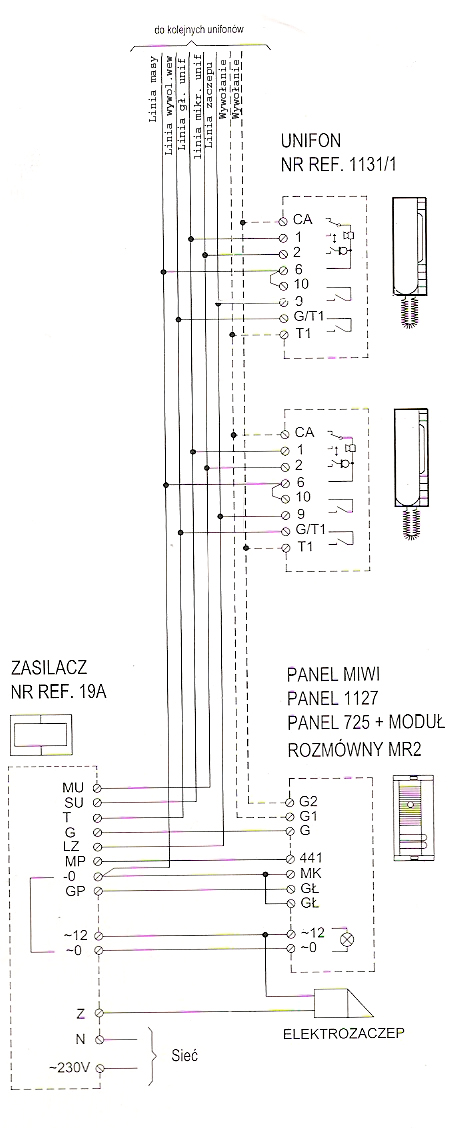

    Mam taki problem kupiłam wczoraj domofon „unifon 1131/1” i chciałam go dziś podłączyć ale niestety się nie udało. Stary domofon to był taki stary berg co miał piny opisane od j1 do j7. Kabel wychodzący jest 4 żyłowy (czerwony [domyślam się ze to ma iść do CU], zielony, niebieski, popielaty). Jakby ktoś mi mógł powiedzieć który kabel gdzie mam podłączyć była bym bardzo wdzięczna. Poniżej zamieszczam schemat który był przy nowym domofonie.
    wymiana domofonu berg na unifon 1131/1
    Próbowałam podłączyć następująco
    Czerwony – CA
    Zielony – 1
    Niebieski – 2
    Popielaty – 6
    I z mostkowałam 2 z 9
    Uzyskałam taki rezultat że dzwoni, otwiera drzwi gdy się naciśnie przycisk to otwiera drzwi.
    Niestety po wielu kombinacjach nie udało mi się zrobić tak żeby ktoś słyszał mnie na dole albo ja kogoś z dołu jak podnoszę słuchawkę. (słychać jakby szum normalny ale jak ktoś mówi to nic w ogóle nie słychać) macie jakieś pomysły ??

    Siemanko .Niestety muszę Cię zmartwić aallee aby 1131 pracował poprawnie to potrzeba 5 przewodów . , a jak sama twierdzisz ,, kabel wychodzący jest czterożyłowy ''.

    czyli nie ma szans abym słyszała kogoś na tym domofonie i ktoś słyszał mnie ??
  • #4 6152821
    jatzek j
    Siemanko . Szansa oczywiście jest , aalllee trzeba zrezygnować z otwierania zamka , a nie o to chyba tutaj chodzi . Jedyna rada jeżeli nie można wymienić samego przewodu to może zastosować domofon dwu przewodowy .

    spica
