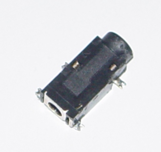

    Mam podobny, albo nawet ten sam problem, tylko u mnie nie działał całkowicie jeden kanał.
    Najpierw otworzyłem, odtwarzacz i wymontowałem uszkodzone gniazdo, które wygląda tak:
    Jedna strona słuchawek nie działa Philips SA52XX Jedna strona słuchawek nie działa Philips SA52XX
    I mam pytanie czy ktoś wie gdzie kupić takie gniazdo, szukałem praktycznie wszędzie, z marnym rezultatem.
