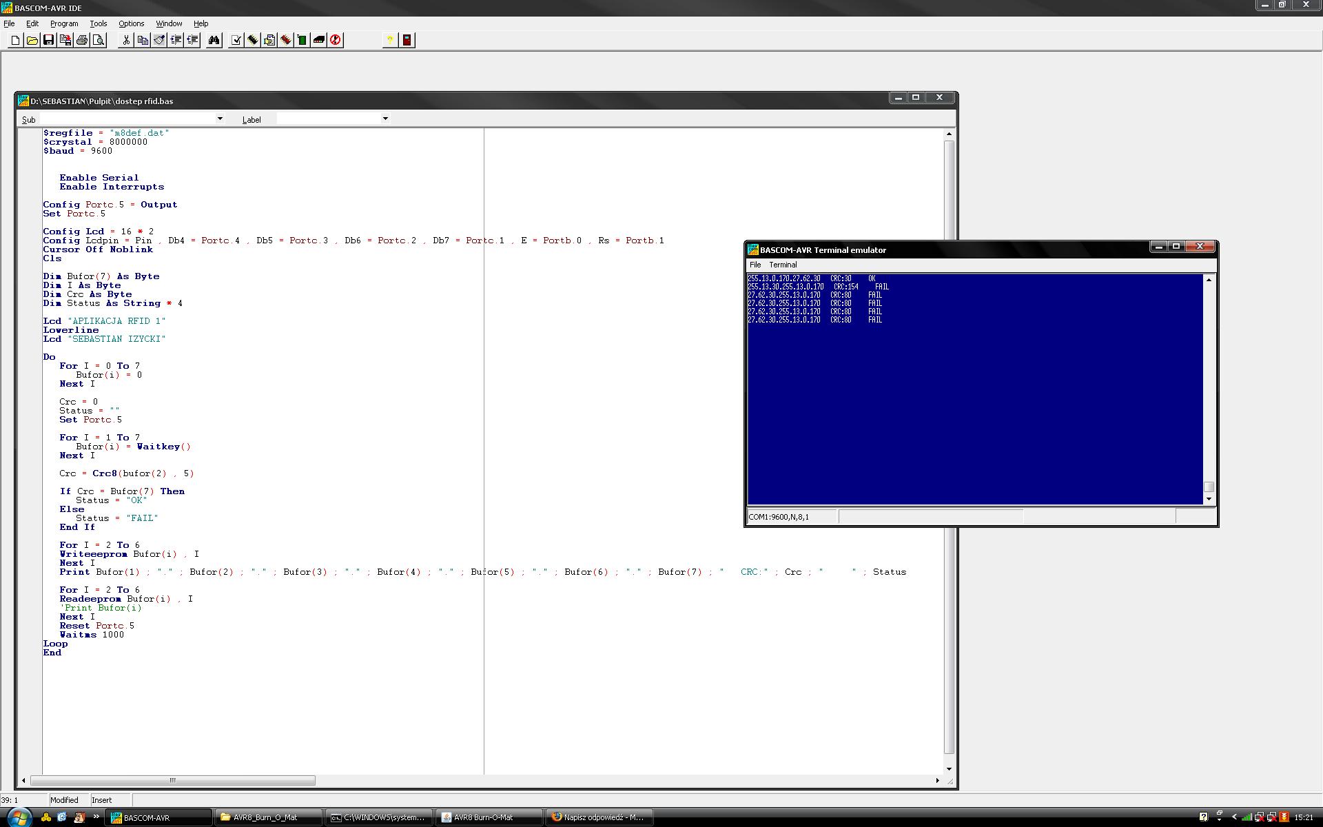

    Pracuje nad mikroprocesorową aplikacją odczytująca karty systemu RFID Unique.
    Poniżej kod i filmik przedstawiający efekty mojej pracy. Do budowy wykorzystałem moduł czytnika RFID za 35zł z allegro, procesor atmega8 pracujący z kwarcem 8MHz.
    Mój problem polega na tym, że jak dodamy po Reset Portc.5 a przed Loop polecenie Wait 1 czy np. Waitms 1000 program odczytuje błędne dane jednak zawsze dla każdej z kart takie same. Czy to może mieć z wiązek z użytym przerywaniem? Chodzi o to aby odczytywał jeden raz ID karty i ciągłym przyłożeniu, a nie jak jest teraz że co 100ms bo tak moduł przesyła. Podsuncie pomysł. Z góry dziękuję za pomoc.
    $regfile = "m8def.dat"
    $crystal = 8000000
    $baud = 9600
    Enable Interrupts
    Config Portc.5 = Output
    Set Portc.5
    Config Lcd = 16 * 2
    Config Lcdpin = Pin , Db4 = Portc.4 , Db5 = Portc.3 , Db6 = Portc.2 , Db7 = Portc.1 , E = Portb.0 , Rs = Portb.1
    Cursor Off Noblink
    Cls
    Dim Bufor(7) As Byte
    Dim I As Byte
    Dim Crc As Byte
    Dim Status As String * 4
    Lcd "APLIKACJA RFID 1"
    Lowerline
    Lcd "SEBASTIAN IZYCKI"
    Do
       For I = 0 To 7
          Bufor(i) = 0
       Next I
       Crc = 0
       Status = ""
       Set Portc.5
       For I = 1 To 7
          Bufor(i) = Waitkey()
       Next I
       Crc = Crc8(bufor(2) , 5)
       If Crc = Bufor(7) Then
          Status = "OK"
       Else
          Status = "FAIL"
       End If
       Print Bufor(1) ; "." ; Bufor(2) ; "." ; Bufor(3) ; "." ; Bufor(4) ; "." ; Bufor(5) ; "." ; Bufor(6) ; "." ; Bufor(7) ; "   CRC:" ; Crc ; "     " ; Status
       Reset Portc.5
    Loop
    End

    Niestety nie działa :( Zerknijcie na screena ... wygląda na to że zamienia miejscami w tablicy dane. :cry:
    [Atmega8][BASCOM] Odczyt karty systemu RFID Unique

    Pozwoliłem sobie przerobić troszkę Twój kod:
    $regfile = "m32def.dat"
    $crystal = 16000000
    $baud = 9600
    Config Portb.3 = Output
    Config Portb.2 = Output
    Set Portb.3
    Set Portb.2
    Config Lcd = 20 * 4
    Config Lcdpin = Pin , Db4 = Portc.4 , Db5 = Portc.5 , Db6 = Portc.6 , Db7 = Portc.7 , E = Portc.3 , Rs = Portc.2
    Cursor Off Noblink
    Cls
    Dim I As Byte
    Dim Crc As Byte
    Dim Dostep As String * 10
    Locate 1 , 1
    Lcd "RFID PO RS232"
    Pocz:
    Do
       For I = 0 To 7
          Bufor(i) = 0
       Next I
       Dostep = "Czekam"
       Crc = 0
       Status = ""
       For I = 1 To 7
       Next I
          Status = "OK"
       Else
          Status = "FAIL"
       End If
       If Bufor(2) = 28 And Bufor(3) = 0 And Bufor(4) = 148 And Bufor(5) = 25 And Bufor(6) = 152 And Bufor(7) = 102 Then
       Dostep = "DOZWOLONY"
       Set Portb.3
       Reset Portb.2
       Else
       Dostep = "ZABRONIONY"
       Reset Portb.3
       Set Portb.2
       End If
       Print Bufor(1) ; " ---    " ; Bufor(2) ; "." ; Bufor(3) ; "." ; Bufor(4) ; "." ; Bufor(5) ; "." ; Bufor(6) ; "." ; Bufor(7) ; "   CRC:" ; Crc ; "     " ; Status ; "           Dostep:  " ; Dostep
       Locate 3 , 1
    Lcd Dostep
    Goto Diody
    Loop
    Diody:
    Wait 1
    Set Portb.2
    Set Portb.3
    Bufor(1) = 0
    Bufor(2) = 0
    Bufor(3) = 0
    Bufor(4) = 0
    Bufor(5) = 0
    Bufor(6) = 0
    Bufor(7) = 0
       Dostep = "Czekam"
       Crc = 0
       Status = ""
    Goto Pocz
    End
    W terminalu dostaję co sekundę:
    255 ---    28.0.148.25.152.102   CRC:102     OK           Dostep:  DOZWOLONY
    255 ---    28.102.255.28.0.148   CRC:183     FAIL           Dostep:  ZABRONIONY
    25 ---    152.102.255.28.0.148   CRC:99     FAIL           Dostep:  ZABRONIONY
    Co oznacza, że tylko pierwsza transmisja jest poprawna (czasem zdarzą się 2 poprawne jedna po drugiej i zawsze tylko pierwsze)... Coś jest nie tak z tymi buforami chyba. Jutro z tym będę dalej kombinował, dziś muszę odrobić jeszcze lekcje..
    Jak coś mi się uda zrobić, to oczywiście tu napiszę.

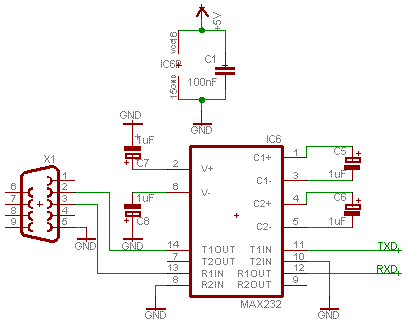

    Z podłączeniem do komputera jest troszkę trudniej bo trzeba zastosować układ max232 - na elektrodzie pełno tego, poszukaj, nie można mieć wszystkiego na tacy bo się nic nie nauczysz :)
    Podpowiem tylko, że nogę 3 atmegi czyli PD1(TXD) podłączasz do RXD układu na max232.

    znalazlem w necie kod w C oraz schemat budowy czytnika rfid na EM4095 i mam kilka pytan:
    (schemat i kod w załączniku)
    1. co to za symbole ktore zaznaczylem czerwonymi kreskami
    2. czy to bedzie dzialac ;-) <- chyba najwazniejsze
    3. czy niepowinien tam byc uklad max232 przed wyjsciem na rs232 ?!
    projekt wzielem z: http://www.avrfreaks.net/index.php?module=Fre...iewItem&item_id=825&item_type=project
    pozdrawiam
  • #27 6440041
    PiotrEtenM500
    Poziom 19  
    na schemacie zaznaczona dioda powinna byc zenerką 4,7V reszt jest poprawnie tranzystory na RS'ie zastepuja maxa i jak najbardziej to poprawny uklad
  • #28 6440476
    mateusz.c
    a czy mozna jakos zredukowac ilosc komponentow na plytce? np co zredukowac aby zamontowac max232 i ponawiam pytanie: co to sa te symbole kotre zaznaczylem
  • #29 6440615
    Nol
    Zależy co rozumiesz pod pojęciem redukowania - MAX232 wymaga podłączenia 4 kondensatorów + kolejny na zasilaniu (100nF). Łącznie jest to 6 elementów, a na schemacie masz 7. Teraz zależy w jakiej technologii chcesz wykonać obwód - SMD czy w przewlekanej - to Ci odpowie czy zaoszczędzisz miejsca. Generalnie jeśli chodzi choćby o niezawodność, to poleciłbym zastosowanie MAX232 lub odpowiednika zgodnie ze schematem:
    Co do zaznaczonych elementów, to szkoda, że nie ponumerowałeś... Lewy górny róg to dioda zenera (zgodnie z tym co napisał PiotrEtenM500), choć na schemacie jest zły symbol diody prostowniczej. Następnie masz tranzystory NPN typu 2N2222 z emiterami dołączonym do masy. Symbol X1 to kwarc z podaną wartością częstotliwości w MHz. A po prawej stronie masz również tranzystor NPN z emiterem dołaczonym do masy (ten trójkąt obrócony w dół to symbol potencjału masy). Wybór tranzystora zależy od użytego przekaźnika, ale najprawdopodobniej wystarczy również 2N2222. Brakuje mi tylko rezystora w obwodzie kolektorowym, który ograniczyłby prąd.
  • #30 6440702
    mateusz.c
    wielkie dzieki i jeszcze jedna porśba: czy mogbyś zaznaczyc na schemaicie co mam pominąć jesli chce zastosowac max232
    a kod zalaczony w archiwum jest dobry? bedzie to dzialac z kartami unique?
