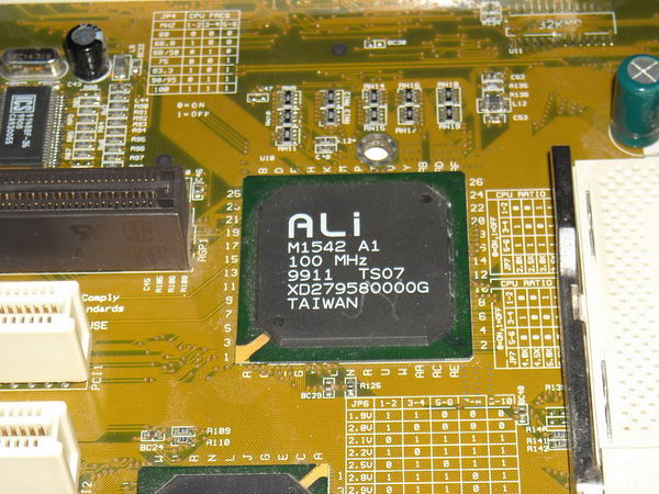

  • #2 6157865
    iron64
    Poziom 41  
    Na takich płytach to raczej zworki pozostają, a i to nie zawsze.
    W każdym razie, lepiej jak zamieścisz foto płyty, bo z raportu niewiele wynika.
    EDIT:
    Przecież masz opis na płycie zarówno napięć jak i mnożnika oraz FSB. O dokładnie jak na zdjęciu. Kolega leniuszek? :)

  • #3 6157897
    ŁukiSzczecin
    Proszę, to jest ta płyta.
    DCS S7AX - Podkręcanie AMD K6-2 500 MHz ?

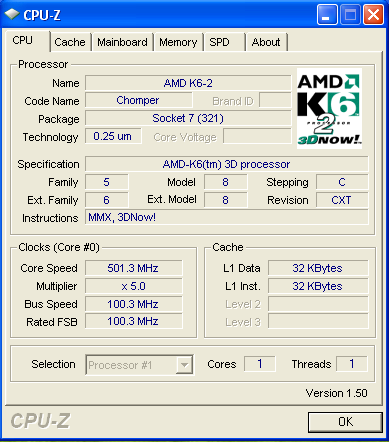

  • #8 6158095
    ŁukiSzczecin
    Widzę, że dobrze się na tym znasz. Chyba będę potrzebował Twoich wskazówek, ponieważ obojętnie jak bym nie ustawił to taktowanie procesora spada, najmniej było 150MHz. Nie wiem czy to się jakoś oblicza? Że np. 75MHz i 3.5x daje np 400MHz ? Jak powinienem poustawiać aby coś wzrosło ? Przepraszam, że tak marudzę ale chciałbym się czegoś nauczyć a właśnie mam okazję. Co do chłodzenia to zamontowałem wiatrak + cooler z P4, nada się ?P.S. CPU-z pokazuje mi obecnie coś takiego :
    Może pomocne to będzie aby ustalić co powinienem ustawić.
  • #9 6158579
    iron64
    Poziom 41  
    Ja wiem czy się dobrze znam? Tak se gdybam tylko ;)
    Prędkość wynikowa cpu to mnożnik razy szyna FSB (w tym wypadku, bo w innych nie ma FSB, ale mniejsza z tym), zatem w tej chwili masz FSB=100MHz a mnożnik x5. jeśli ustawisz powiedzmy 3.5x75 to otrzymasz 262MHz. Analogicznie będzie 6x100=600MHz. Tym samym z szyną nie schodź poniżej 100MHz a ustawiaj cokolwiek większego niż 100MHz. Mnożnik od x5 w górę, a nie w dół.
    Przy czym może być potrzebne zwiększenie vcore, ale na teraz zajmij się zmianami bez podnoszenia vcore. Jako początek oc to dobry sprzęt.

  • #13 6158854
    iron64
    Poziom 41  
    Daj dobre foto tych oznaczeń wokół chipsetu, to popatrzymy co jeszcze metodą bezpieczną da się zrobić.

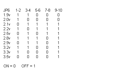

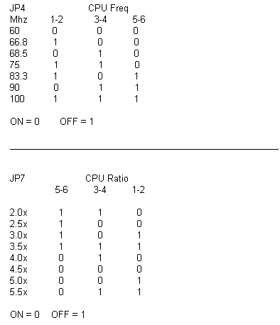

  • #14 6160421
    ŁukiSzczecin
    Witaj. Przepraszam , że tak późno piszę ale załatwiałem do tego komputera jeszcze jeden dysk i więcej pamięci. Otóż "wyraźnego zdjęcia nie mam jak zrobić ale proszę o to spis tabeli które są wypisane na płycie głównej. Tabele są trzy wygląda to tak:
    Mam nadzieję że połapiesz się co do czego.
  • #15 6160537
    iron64
    Poziom 41  
    Jakoś udało mi się połapać. :D
    Tak więc zworkami uzyskasz jedynie 550MHz (5.5x100).
  • #16 6160570
    wd40
    Ustaw ten procek na 2x100 lub 2x66 i napisz jaką częstotliwość uzyskałeś.
    i sprawdź jak pójdzi przy ustawieniach x4.5 i zworki FSB 001
  • #17 6160578
    ŁukiSzczecin
    Hmm no cóż a jakieś inne sposoby ? Zależy mi o tyle, że dostałem z nim Win XP i nie ukrywam że troszkę ślimaczy... Tzn miał on 64 mb ramu. Teraz jest 256 hm niby nie luksus ale jest lepiej. A chłodzenie z p4 po około 3 godzinach pracy schłodziło procesor myślę do temp. maxymalnie 10 stopni na plusie. Ale to chyba dobrze, czy za nisko ? No i jakieś inne sposoby może zmasz :)
    Kolego WD40 czy chodzi Tobie o mnożnik 2x i FSB 100 ?
  • #18 6160627
    wd40
    tak, ustaw mnożnik na 2 i próbuj z FSB tak by płyta wstała.
    Ta płyta nie nadaje się na XP - zainstaluj W2000 i będzie chodził ok

  • #20 6160744
    wd40
    600MHz powinno dać ustawienie 2x100MHz
    Co do drugiego ustawienia, to mnożnik x 4.5 a FSB zworkami brakującą kombinację, której nie umieściłeś wyżej czyli 001
