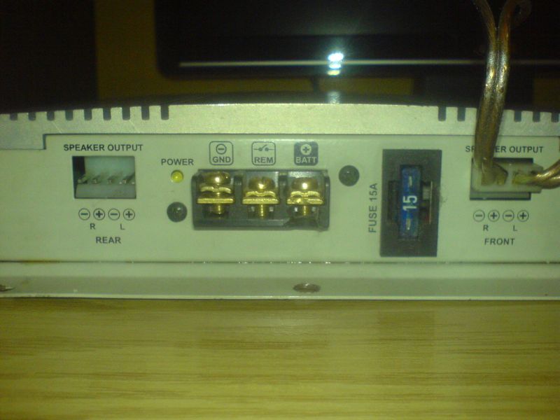

    Witam.Tak jak napisałeś.Grd to masa.rem to automatyczna antena czyli niebieski przewód-jest poto żeby wyłączał wzmacniacz jak wyłączysz radio.No i do batery oczywiście kabel plusowy.Wzmacniacz 4 kanałowy.Chyba nie ma możliwości mostkowania.Po słabym bezpieczniku można wnioskować że wzmacniacz raczej do potężnych nie należy.Moim zdaniem będzie miał może 4x35RMS.Z drugiej strony masz regulację głośności gain na każdą stronę oraz plunną regulację tonów niskich oraz wejście high do podłaczenia sygnału z radia czyli gdyby w radiu nie występowały czincze.

    Jakoś nie chce mi się wierzyć że ten wzmacniacz ma 4x50RMS przy tym15A bezpieczniku?Może to moc maxymalna a nie RMS??Możesz dać linka do danych wzmacniacza?Co do mostkowania to raczej bym trochę uważał ponieważ przeważnie jeżeli wzmacniacz ma możliwość mostkowania jest to zaznaczone na obuwowie jako bridge czyli mostek.U ciebie tego nie ma.

    Chciałem również dodać że ten RTO 300W jest 2 kanałowy i ma zabezpieczenie 25A.Na oba kanały.Moc RMS to 2x75 lub 1x150.U ciebie są 4 kanały i bezpiecznik 15A.Z tego co napisałeś ma 4x50 no ale napewno nie RMS!Nie przy tak małym bezpieczniku.W radiu jest 10 lub 15A bezpiecznik a również ma 4 kanały także zastanowił bym sie nad montażem tego wzmaka

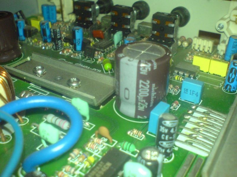

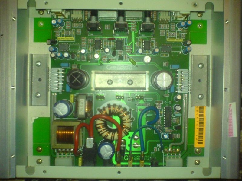

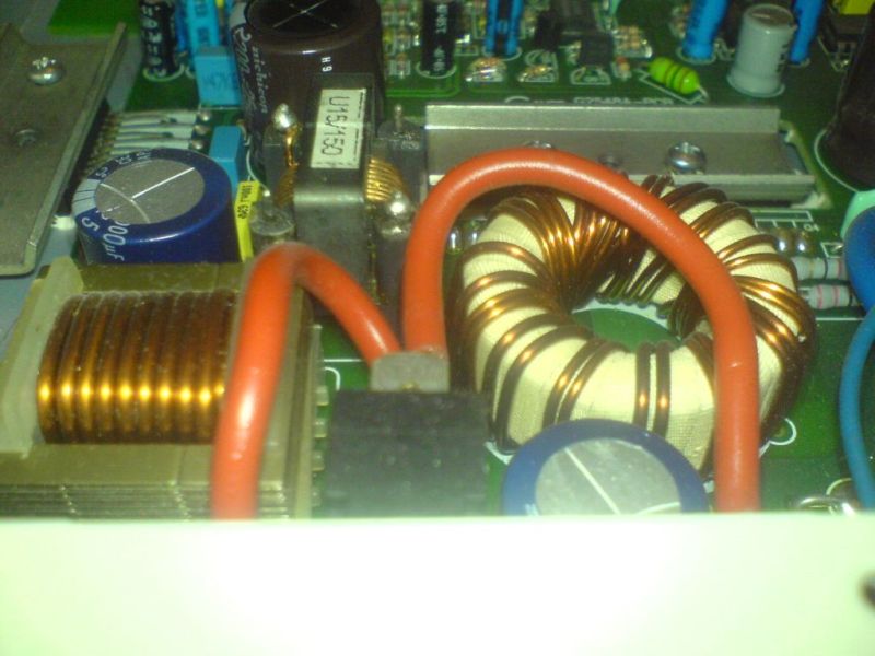

    Wystarczy fotka tego wzmacniacza w "środku" co ma i wszelkie niejasności zostaną rozwiane.
    I posłuchałbym sie w tym przypadku pan dan-a :D skoro słyszał to może wiele powiedziec co potwierdził.
    Czasem 2x 35 W brzmi o niebo lepiej niż 2x 300W :D .
    Swoja droga intryguje mnie ten.... biały kruk :D .
  • #14 6163274
    #15 6164464
    wasylwek
    yyyy :D już wiem, że to... nic specjalnego, choć wykonanie ma poprawne :D . Dźwiękowo również będzie mu daleko do białego kruka.
    Wnioski swoje wyciagam z tego, że jest zbudowany na bliżej nieokreslonych układach scalonych które dalekie są od "produkowania" dobrej jakości dźwieku.
