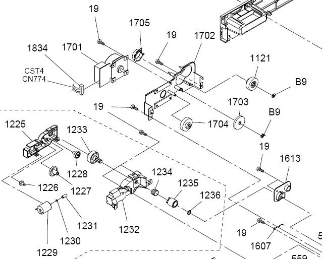

    Pilnie potrzebuję numer katalogowy zespołu silnika podnoszenia papieru w kasecie do Panasonika DP1510p.

    Najcześciej leci jedna z obudów tego zespołu, podaj o którą konkretnie obudowe ci chodzi przednia czy tylną?

    Nie wiem, którą określasz jako tył, a którą jako przód.
    Chodzi mi o obudowę, która posiada uszy do zamocowania w maszynie.

    Czyli przednia, (ta z dziurą, przez którą wystaje koło zazębiające się z kasetą), na rysunku wyżej oznaczona nr 1232. Nr katalogowy: DZJE000908.(cover, lift motor, front)
