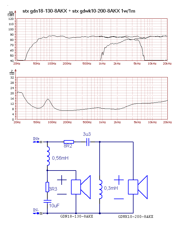

Witam!
Potrzebowałbym od was kilku dobrych rad, a mianowicie muszę stworzyć monitorki do wzmacniacza lampowego, moje propozycje to Tonsil 20/60/3 lub 20/60/11 albo Tesla arz 6608, i tu jest problem bo konstrukcji jest dużo lecz ma być jak najtaniej a najlepiej, drugie utrudnienie to takie że nie mogę zrobić dużych kolumn a monitorki, może być a nawet chyba będzie musiała być konstrukcja 2 way, potrzebowałbym jakiś konstrukcji już sprawdzonych i proszę was o pomoc.
