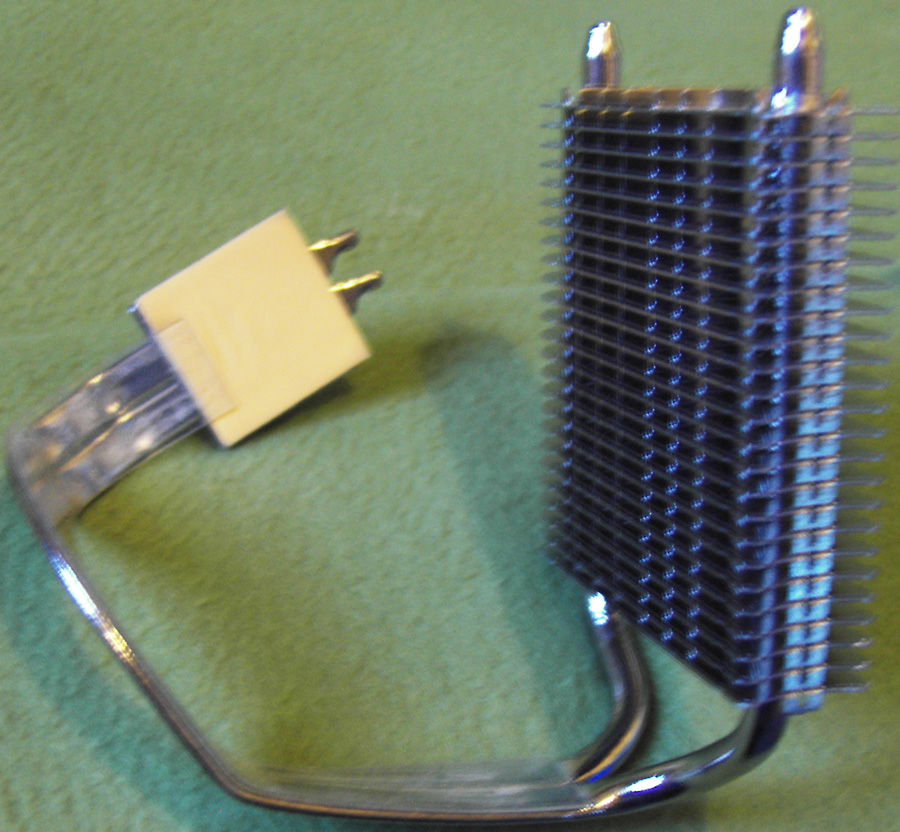

Na początek, IFX-10.

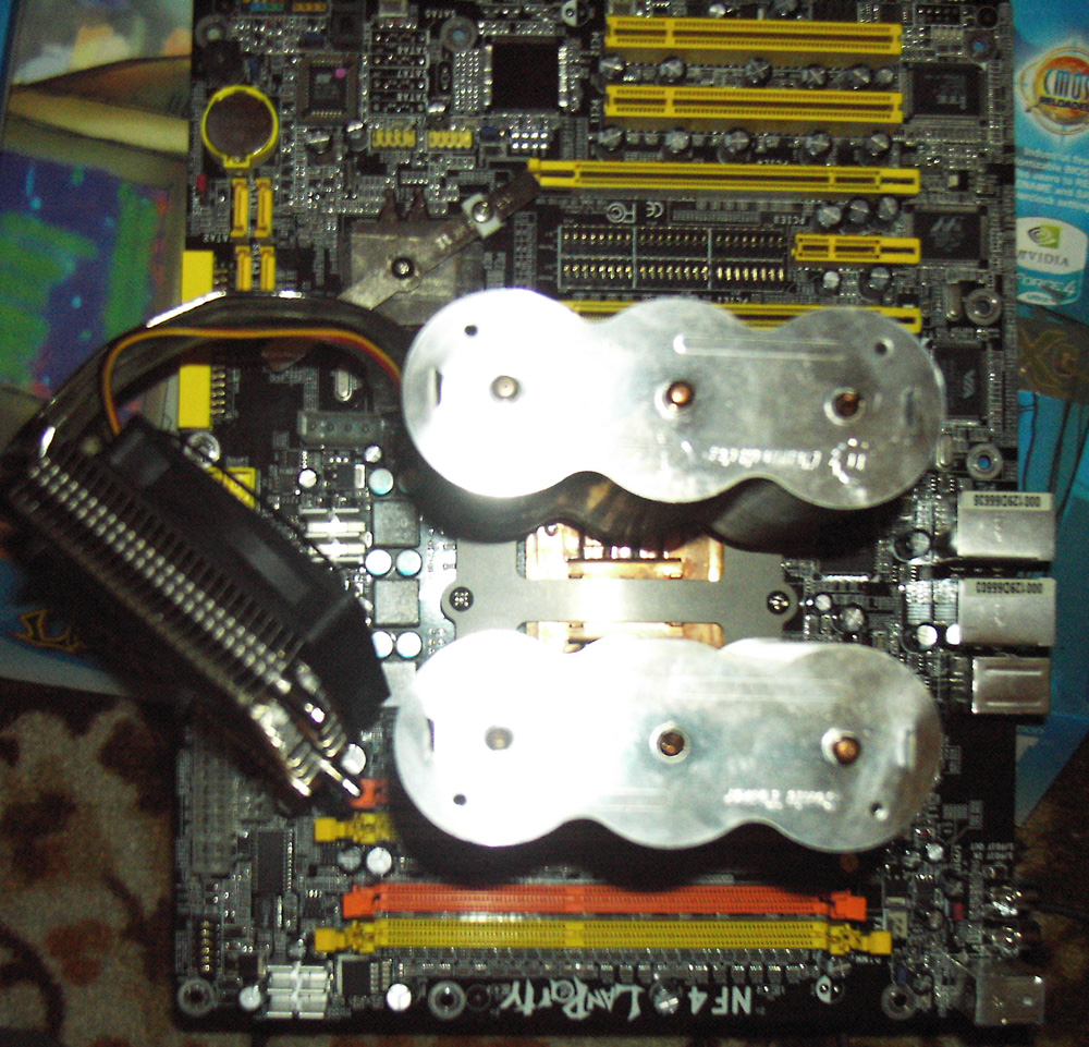

Teraz dlaczego sensownie? Osobiście uważam, że zastosowanie chłodzenia pod płytą ma może jakiś tam wymierny skutek, ale ten skutek nie jest wart ceny IFX-a.
Ja kupiłem IFX-a za 5zł w tzw. grzebalcu na giełdzie elektronicznej (w grzebalcu, ale był zupełnie nowy, bo pewnie nikt nie wiedział co z nim zrobić), w sumie sam nie wiedziałem do czego on służy i nie wiedziałbym do dziś, gdyby nie przypadek

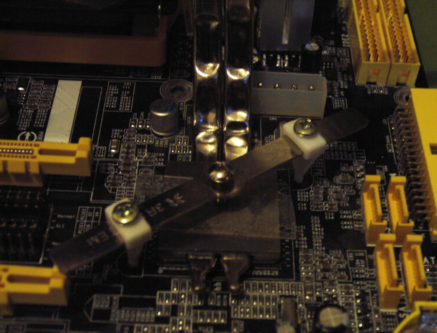

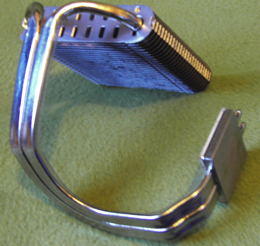

Niemniej gdy go zobaczyłem już mi się oczka zaświeciły, bo od dawna szukałem czegoś sensownego na chipset NF4. Fakt, że to nie pasuje do chipsetu nie był mnie w stanie zniechęcić. I już po kilku godzinach zabrałem się za pierwsze wyginania rurek
Pierwsze podejście tak sobie udane, bo zbyt mocno zagiąłem heatpipy i nie było cyrkulacji.

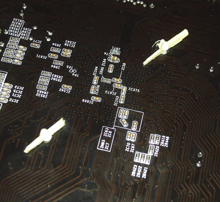

Montaż niestety też dość kłopotliwy - chłodzenie jest dość długie i w związku z tym kołki od starego bloku 3R wyskakiwały z płyty. To rozwiązałem dość obcesowo, zapałkami rozgiąłem kołki i przykleiłem je na kropelkę "Kropelki" do kołków

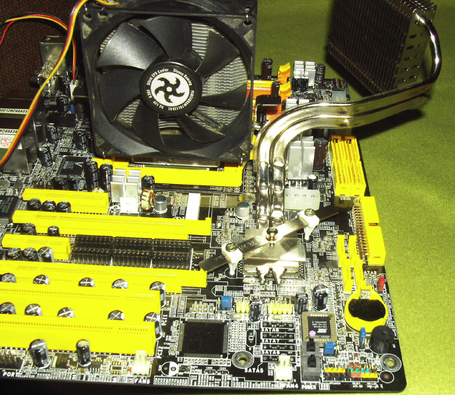

Całość po zamontowaniu wyglądała tak:
W tej chwili przewody są lepiej poukładane, ale fotki nie mam, bo od zamknięcia obudowy już tam nie zaglądałem
Więc, ja chyba znalazłem zastosowanie dla IFX-a, dobre nawet bardzo dobre uważam. A co Wy sądzicie?
