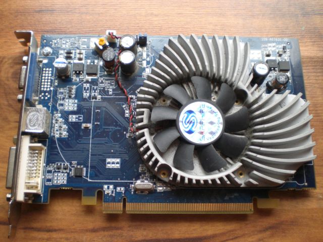

    Witam, mam problem z kartą Sapphire X1550 256mb DDR2 PCI-E
    Karta była sprawna, podłączyłem dysk z laptopa do kompa który miał update biosa który sie uruchomił i zawiesił, po restarcie karta miała skasowany firmware, udało mi sie ja tylko uruchomić ją na znalezionym firmware od x1600 i działa do póki nie zainstalują sie sterowniki, a do x1550 nic nie można znaleść. może ktos może zrobić kopie zapasowa z działajacej x1550 na pci-e i mi przesłać lub wkleić na forum?
    może być od 512mb bo przecież mogę wyedytować, może ktoś pomóc

    A pamięci posiada 8szt Samsung K4N56163QG-ZC25 (16Mx16 400MHz DDR2 FBGA84)
    Pamięci to chyba miala 400MHz Ale Zegar Gpu nie pamietam ale wydaje mi sie ze ATItool pokazywał 500MHz
    Być moze Sapphire x1600 jest identyczna, i gigabyte x1550

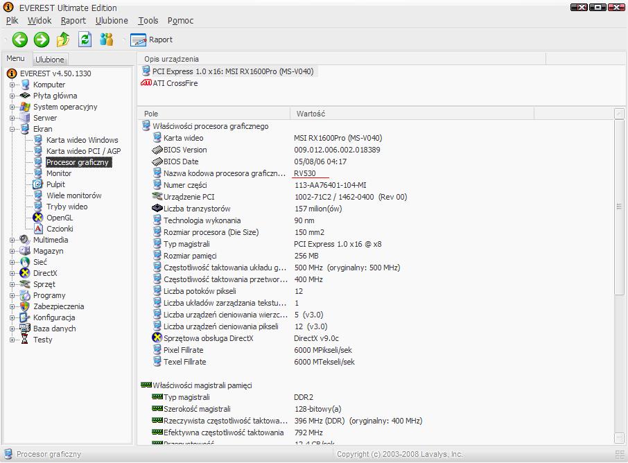

    Zdejmij chłodzenie z karty i podaj oznaczenie rdzenia jaki jest na karcie spróbujemy zrobić przeszczep z karty o takim samym rdzeniu. Obstawiam wstępnie, że coś od X1300 może wejść bo X1600 odpada - ma więcej jednostek PS i VS.
    Odczytaj prosto z karty odczyt programowy będzie przekłamany przez wgrany bios od x1600.
  • #7 6165343
    dan_elektronik
    Procesor jest RV516 wgrałem bios od x1300NP (non pro) i karta jest wykrywana jako x1650se w systemie (po zainstalowaniu sterowników i ponownym uruchomieniu blue screen)
    X1600 i 1650 Ma ten sam procesor (kata wygląda identycznie tylko ma pamięci Hynix

    Mery84
    Nie pomyl z X1600pro bo te karty są na RV530
