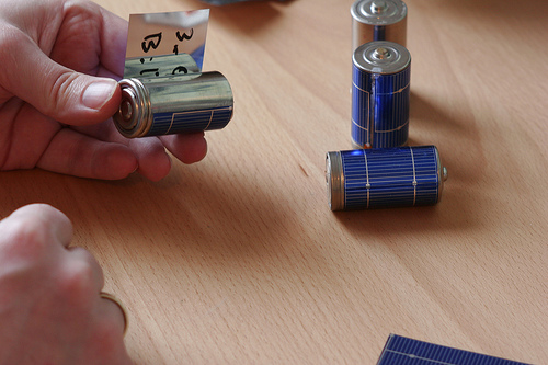

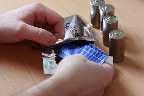

    Knut Karlsen stworzył prototyp samoładujących się akumulatorów. Zawsze zostawiał położne nieużywane akurat akumulatorki na wierzchu i doszedł do wniosku, że mogłyby sie one same ładować przy użyciu baterii słonecznych. Dzięki elastycznym ogniwom słonecznym, które dostał od naukowców z IFE (Institute for Energy Technology). Maksymalne napięcie wytworzone przez ogniwa równe jest 1.8V. Przykleił je za pomocą kleju superglue i połączył z kontaktami. Na razie prototyp jest bardzo prosty, jednak autor planuje zbudować takie akumulatory z kontrolerem ładowania.
    Samoładujące się akumulatorySamoładujące się akumulatorySamoładujące się akumulatory
    Źródło http://blog.bareknut.no/2009/02/rechargeable-batteries-with-solar-cells.html

    Bez najprostszego kontrolera, chociażby diody, te akumulatorki będą się same rozładowywały jak nie będzie dostatecznie jasno. Poza tym nigdy cała powierzchnia baterii słonecznej nie będzie ustawiona optymalnie do słońca. Ale fajny pomysł, wyjmujemy akumulatorki z urządzenia i się ładują.

    Sensacyjne wiadomości na tematy techniczne mają coś wspólnego z "potworem z Loch Ness", a niewiele z elementarną fizyką i matematyką, gdyż są "wycelowane" w laików, którzy taką sensację łykają jak małpa kit.
    Aktualnie produkowane ogniwa solarne mają wydajność ok. 150W/m2, przy pełnym słońcu. Jeżeli to, co jest naklejone na akumulatorek i jest oświetlone ma 5cm2, to przy pełnym słońcu "produkuje" moc 7,5mW, co odpowiada prądowi ładowania ok. 5mA.
    Akumulatorek NiMH o wielkości R6 i pojemności 2500mAh ma samorozładowanie ok. 1,5% na dobę, czyli traci 37,5mAh.
    Aby uzupełnić tylka tą stratę ładunku, trzeba by go ładować pradem 5mA przez 7,5 godziny bez przerwy.
    W Polsce mamy średnio 1500 godzin słonecznych w ciągu roku, czyli 4 godziny dziennie, to jest ok. 2 godziny dziennie w zimie i 6 godzin dziennie w lecie.
    Z tej statystyki widać, że u nas za mało jest słońca, by choćby utrzymać stan naładowania takiego akumulatorka, nie mówiąc o naładowaniu go od początku.
    Wniosek?
    "Wynalazek" prawie tak dobry, jak napęd fotonowy do hulajnogi. Fakt, że napęd fotonowy istnieje, i to, ze hulajnoga też istnieje, nie oznacza wcale, że jedno z drugim da się "ożenić" w sensowny sposób.

    jedyne , ktore takmozna ladowac to akumulatorki/baterie alkaliczna typu RAM , zadne inne nie wytrzymaja temperatury jak zostana na sloncu , w innym przypadku ladowanie potrwa bardzo dlugo.
    Kiedys mialem produkcje ladowarek slonecznyh do telefonow komorkowych i akumulatorkow i prawie zawsze uszkadzaly sie jak pozostaly na sloncu , jedynym wyjsciem byl kabelek i telefon lub akumulatorki w cieniu.

    Rzecz nie ma sensu. Ilość energii zgromadzonej w naświetlonym fosforze jest znikoma. Dochodzi do tego sprawność samego fosforu, dalej sprawność fotoogniwa i w końcu ilość światła, które dotarło do tego fosforu. Żeby sam fosfor coś zobaczył, dziurka musiałaby być większa niż bateria :D
    Należy zwrócić uwagę, że to nie jest R6, więc te wyliczenie nie do końca są słuszne.

    Nawet przy 100% sprawności, w naszym klimacie może nie wystarczyć. Średnia roczna jest poniżej 100W/m²

    30% owszem ogniwo-pojedyncze z GaAs nie na kieszen amatora i tylko w labolatorium , realnie mozesz liczyc na 15% -baterie krzemowe monokrystaliczne , czyli owijanie nie wchodzi w gre.
