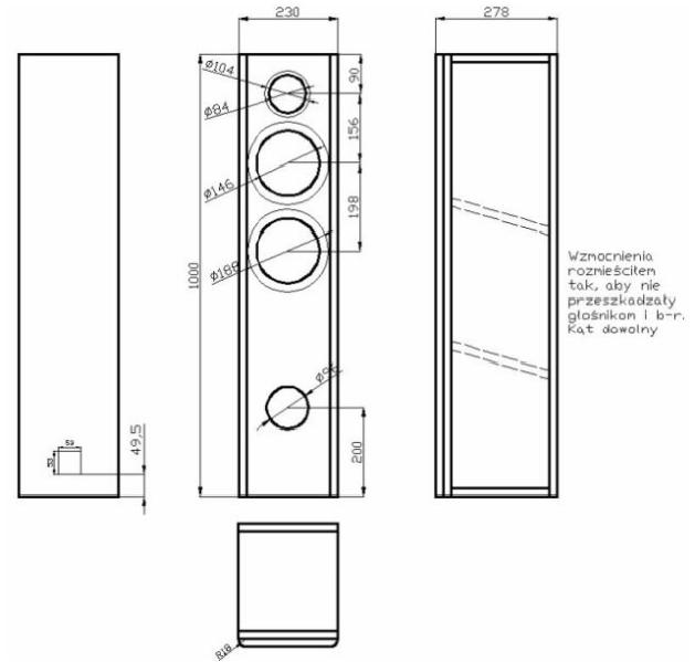

    Witam wszystkich
    W związku z moją pierwsza konstrukcją kolumn chciałem poprosić ekspertów o pomoc w zaprojektowaniu zwrotnicy. Mój zestaw ma się opierać na przetwornikach (na jedną kolumnę) tj: 2x ARN 188/05/4 ohm oraz VISATON SC10N. Wzmacniacz który posiadam to Yamaha ax 700 Kolumny mają wymiar jak na obrazku:
    Pomoc przy projekcie zwrotnicy
    Uprzejmie proszę o jakieś sugestie, pomysły schematów. Zaznaczam , że może się to wydać śmieszna dla innych ale naprawdę nie mam nawet urządzeń do pomiarów a co dopiero wiedzy na temat projektów zwrotnic.
    Z góry dzięki za pomoc

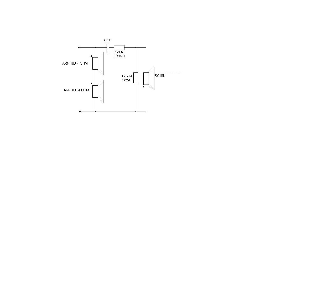

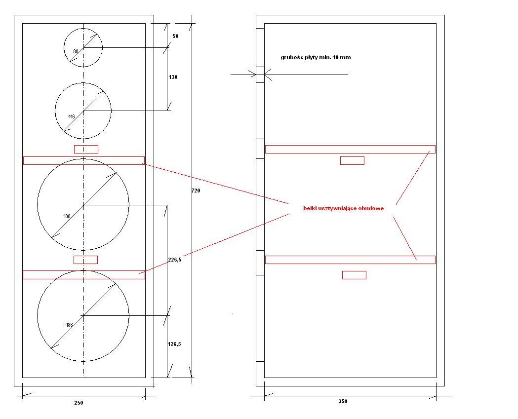

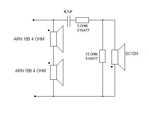

    1) Czy propozycja 2×ARN150+SC10N nada się pod tą obudowę którą ja zaprojektowałem i pod zwrotnice którą ty zaproponowałeś?? tj:
    oraz zwrotka:
    2) Jeśli chodzi o propozycję 3-way to bardzo mi się podoba :) Poważnie się zastanawiam nad nią... Mam rozumieć , że to obudowa typu - closed bez BR ??
    Czy belki usztywniające na twoim rysunku mają odgradzać części kolumny (szczelnie) czy tylko mają służyć jako rozpórki??

    mczeslaw
    Poziom 36  
    Obudowa clozet, jaro rozpórki. Chyba widać bo rysunek jest w rzutach prostopadłych.
    Nie kłam że to twój projekt obudowy, bo jak to twój to powiedz ile ma pojemności netto dla głośników niskotonowych.
    A jak dalej twierdzisz że to twoja, to zaprojektuj sobie dla ARN150 nową o Vb netto 15-16 litrów. No chyba wiesz o co chodzi jak ta od WOSZA jest twoim projektem - to musisz się orientować w podstawowych zasadach projektowania obudów.
    Ta nie nada się so ARM-ów 150, bo jak pisałem Vb musi być dla dwóch około 15-16 litrów.
