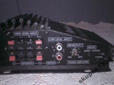

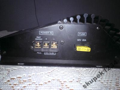

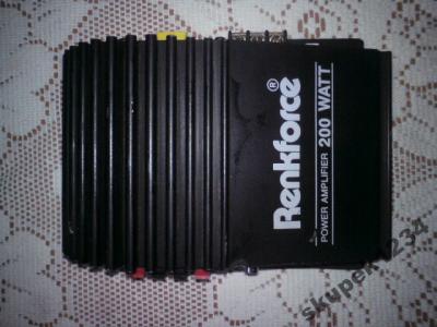

    mam pewien denerwujący mnie problem ze wzmacniaczem w aucie. Mianowicie podczas gdy jest włączony, i jadę autem wzmacniacz gwizda (nie zawsze), najnormalniej w świecie gwizda, jak by ktoś siedział w bagażniku i gwizdał. Zauważyłem że podczas używania spryskiwaczy (tak, tych co pryskają płynem na szybę) gwizdanie ustaje, czasami zdarza się też tak podczas gdy używam wycieraczek, lecz nie zawsze to skutkuje. Wszystko jest podłączone tak jak powinno być, przynajmniej tak mi się wydaje, czyli masa, + do akumulatora, starowanie z radia, + do tego jeszcze nie wiem czy do końca dobrze, ale do aku mam poprowadzony zarówno + jak i -, czy to może być tego wina? Czasami już mam tego dość i wyłączam wzmacniacz ale w tedy tracę jakiekolwiek basy :( Nie wiem co może być przyczyną.
    Poniżej zamieszczę zdjęcia owego wzmaka, nie jest on pierwszej nowości ale daje rade przy mojej tubie :D (zdjęcia nie są moje!)

    Aby sprawdzić czy masz dobrze podłączone sterowaniem zmostkuj przy wzmacniaczy + z remote(RMT) wzmacniacz będzie chodził nie zależnie od radia, ale w ten sposób sprawdzisz , czy nadal będzie gwizdał, bo może gdzieś zanikać napięcie
