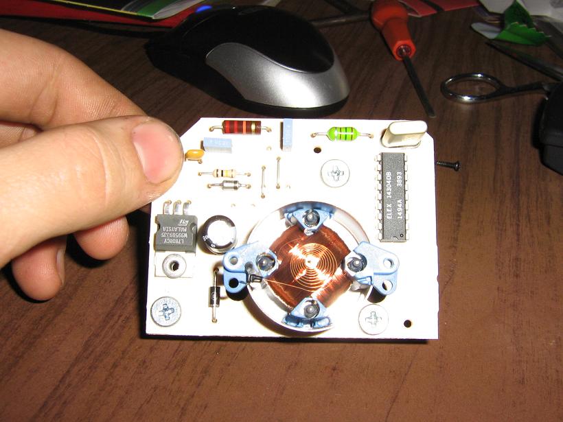

    Witam nie wiem czy można tu pisać w dziale samochody elektryka i elektronika mam motorower Ogar 900 chciałbym do niego podłączyć obrotomierz od poloneza caro szukałem różnych forum trudno znaleźć mój kłopot podłączali już do tego motoroweru obrotomierze i działały ale nic nie pisali o podłączeniu więc starałem się tak podłączyć + i - pod akumulator impuls pod fajke gdzie świeca i tu jest problem ponieważ jak podłączone jest pod akumulator i fajka jest zdjęta i np.kręce rozruchem to obroty się załączają tak samo jak kopne kopką a jak założe fajke już wszystko podłączone to nie działa i nie chce odpalić nawet jeżeli odczepie + i - od akumulatora a pod fajką jest podczepione to nie odpala czy trzeba podłączyć impuls pod fajke czy może pod cewke gdzie idzie kabel do fajki tam są 2 kabelki do tego podłączone dodam elektryka 12V.

    Gdzie mógłbym znaleźć strone sterowania cewki może to druga strona cewki tam są 2 przewody.
    #4 6172185
    M.B.
    Sygnał bierzesz z przerywacza, tam gdzie są przykręcone przewody od cewki:D

    W polonezach z przerywaczem był niestety inny obrotomierz.W Caro sterowanie jest z modułu.

    mareklan może i jest sterowny z modułu ale i podłączony pod przerywacz także będzie działał, ja podłączyłem taki obrotomierz do WSK-i i to jest chyba najnowszy obrotomierz i podłączyłem go pod przerywacz i działa.

    Dziękuje wszystkim za pomoc obrotek działą nie pokazuje takich wysokich obrotów na wolnych obrotach ma co w okolicach od 0.5 do1 tyś.obrotów i po dodaniu gazu dobrze działa dobrze się skala podnosi i spada dodam silnik 4t.

    Mam też ogara 900 o obrotomierz od poloneza udało mi się podłączyć ale wskazuje mi 3 tysiące obrotów na wolnych obrotach(bieg jałowy) jak zmniejszyć by wskazywał 1 tysiąc na wolnych obrotach???

    Te obrotomierze posiadają potencjometr trzeba odpalic motor i regulować dodawać gazu i sprawdzać w którym mjejscu ustawienia najlepiej kręci.pozdro

    w którym miejscu jest ta regulacja bo ja nigdzie niewiedz na płytce

    Witam kolego mateuszmajer potencjometr jest wlutowany w płytkę jeżeli spojrzysz pod plastik to zobaczysz.pozdro
