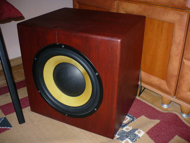

    Wita. Ponad dwa lata temu zrobiłem sobie subwoofer oparty na głośniku STX. Ale ponieważ musiałem wyjechać (zaraz jak tylko skończyłem suba :d) to stał on od tamtej pory.
    No i teraz go dopiero podłączam ale niestety wydaje on z siebie przeważnie buczenie i ciągnienie a nie przyjemny basik :/
    Czy mógłby ktoś przeliczyć dla mnie czy został on prawidłowo zaprojektowany:
    STX GDN-32-300-4OHM
    skrzynia z MDF gr 18mm, wymiary wewnętrzne skrzyni: 40x40x32,5cm
    rura BR o długości 19cm i średnicy 9cm
    napędzany jest on wzmakiem kupionym na allegro
    Bardzo prosiłbym o pomoc i jakieś sugestie

    Sam przelicz masz od tego programy np WinISD poza tym do dobrej jakości basu to niestety nie taki głośnik.

    Masz za słaby wzmacniacz do tego głośnika.
    Dostarcz mu około 200-250w to powinien zagrać w miarę swoich możliwości...
    Obudowa wydaje się być ok.
