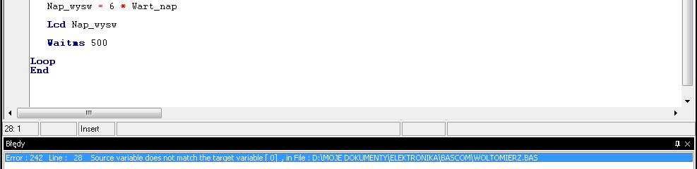

    Witam serdecznie,
    może mi ktoś wytłumaczyć jak można zrealizować woltomierz w bascomie na AVR? Przecież przetwornik w Atmega8 może mierzyć napięcie jedynie z zakresu 0-5V.. A ja potrzebuje 0-30VChciałem to zrobić w ten sposób żeby zastosować dzielnik napięcia 1:6 a wartość odczytana pomnożyć przez 6 i wtedy byłby zakres 0-30V, ale coś chyba ze zmiennymi pokręciłem..
    Kod źródłowy:
    'program obslugi wbudowanego w mikrokontroler 10-bitowego przetwornika A/C
    $regfile = "m8def.dat"
    $crystal = 1000000
    Config Lcd = 16 * 2
    Config Lcdpin = Pin , Db4 = Portd.5 , Db5 = Portd.6 , Db6 = Portd.7 , Db7 = Portb.0 , E = Portd.3 , Rs = Portd.2
    Config Adc = Single , Prescaler = Auto , Reference = Avcc
    Dim Wart_ac As Word
    Dim V As Single
    Dim Wart_nap As String * 3
    Dim Nap_wysw As String * 3
    Start Adc
    Do
    Wart_ac = Getadc(1)
    Cls
    Lcd Wart_ac
    Lowerline
    V = Wart_ac * 0.0049
    Wart_nap = Fusing(v , "#.&&")
    Nap_wysw = 6 * Wart_nap
    Lcd Nap_wysw
    Waitms 500
    Loop
    End
    Komunikat błędu:

    marek_Łódź
    Poziom 36  
    Nie da się pomnożyć stringa przez 6 :!: Trzeba pomnożyć wartość V i dopiero przekonwertować funkcją fusing.

    Dziękuję wam bardzo za pomoc! Faktycznie najpierw pomnożyłem V * 6 i dopiero przekonvertowalem funkcją fusing.
    Tak wygląda prawidłowy kod w BASCOM na woltomierz (należy zastosować dzielnik napięcia 1:6):
