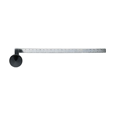

    CameR
    Ja używam wyrzynarki KRESS
    Budowa skrzynki. Czym wycinać.
    i cyrkla :http://www.narzedziowy.com.pl/product_info.php?cPath=853_872_948&products_id=13005
    Pomogłem? Kup mi kawę.
  • #4 6168153
    mistrzu86
    O drogi sprzęt. Ale dzięki;)
    Niby miałem cięki brzeszczot ale to i tak nie dało za dużo. Przy jakimkolwiek kształcie cięcia brzeszczot sie dziwnie wyginał. W rezultacie brzeszczot ciął płyte nie prostopadle lecz pod kątem.

  • #10 6169007
    CameR
    Wyrzynarka kosztuje 296,- http://www.nokaut.pl/oferta/wyrzynarka-kress-420-st-e.html
    Cyrkiel ciecałe 30,-
    Pytanie brzmiało
    mistrzu86 napisał:
    Witam!
    Można coś takiego kupić za ok 350zł?
    Jeszcze chyba potrafię liczyć !
    Tylko dlatego zabrałem głos i napisałem czego używam w swoim warsztacie.
