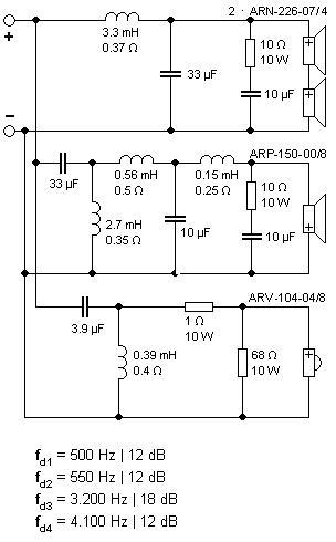

    przeglądam różne fora gdyż mam zamiar zabrać się do w miarę porządnych kolumn wolno stojących. mam 4 sztuki czeskich 226-07-8, czy można takie kolumny wykrzesać z nich?
    amlituner pod jakim by to grało to Yamaha RX-V392RDS
    znalazłem kilka gotowych projektów i mam problem z dostosowaniem skrzyni dla arn'ków...
    najczęściej jest to br 60l, tylko jakie strojenie do tego?
    konstrukcja prawdopodobnie 3-way....
    i czy do wygłuszenia można zastosować takie gąbkę żółtą-meblową grubości 2cm?? mam jej sporo....
    kolumny głównie do muzyki, czasem film, wszystko podpięte pod kompa oraz dvd (dvd jeśli film)...

    tu jest temat.....ale z tego co czytam to jest to obudowa zamknięta, a jednak wolałbym bym br....nie zależy mi na jakimś super szybkim basie, ale zestaw ma też nie przeciągać jak chińczyki, być głośny na tyle ile to możliwe bo jakoś w wypadku tesli to chyba sprawa oczywista (sam osobiście będę miał pierwszy raz tvm ale po opiniach widzę że same pozytywy).....
    ewentualnie tu jest projekt który bardzo mi się podoba
    Link
    i zastanawiam się nad jego skopiowaniu....ale nie ma podanych wymiarów br, czyli mam rozumieć że odpalić winisd, wklepać parametry, samemu zadać objętość i szukać rozmiarów br??

    W zamkniętej zchodzi tak samo nisko i przy lepszym impulsie, więc po co kaleczyc cos lepszego. Te głośniki grają pieknie w clozecie i tylko laikowi wydaje sie że BR zawsze jest lepszy. ARN 226/7 zagra i z BR, ale jak mówiłem zejście identyczne, a mocowa wytrzymałość w clozecie lepsza, no i impuls.
    Za duży rozrzut pomiędzy głośnikami moim zdaniem to do projektu ci Ci sie podoba.
    To jest projekt moich 2×ARN-ów, które robiłem 4 lata temu.
    kolumny podłogowe na 226-07-8.
    Rozstaw głośników jeden zaraz nad drugim, co jest bardzo ważne przy tych częstotliwościach podziału.

    o właśnie o takie coś mi chodziło, o coś sprawdzonego :)
    dzieki za pomoc, zastosuje się do tego schemaciku.
    ps te belki rozporowe tak dobrać żeby było w skrzyni równo 60 l??
    bo na głośniki tez trzeba odliczyć jakieś 1.5 litra?
    aha nawet closed dla wersji 07?
    bo znów kumpel mi tu piszę że do 07 br...
    ps ja nie chce się z nikim bardziej sprzeczać, tym bardziej z doświadczonym konstruktorem, po prostu szukam najlepszego wyjścia...
    w Twojej wersji closed nie oddzielne skrzyni na średnio-wysoko tonowych?
    jest po prostu całe 60l w całej skrzyni?

    Belki rozporowe są wykonane z tego materiału co kolumna, czyli z płyty 18-stki. I maja każda 5cm szerokości. Wszystko jest już uwzględnione. Z głośnikami z obudową ARP150 (bo głośnik ma swoją obudowę) i z rozporami pozostaje dla głośników 60 litrów. Czyli 60 dm3 netto.
