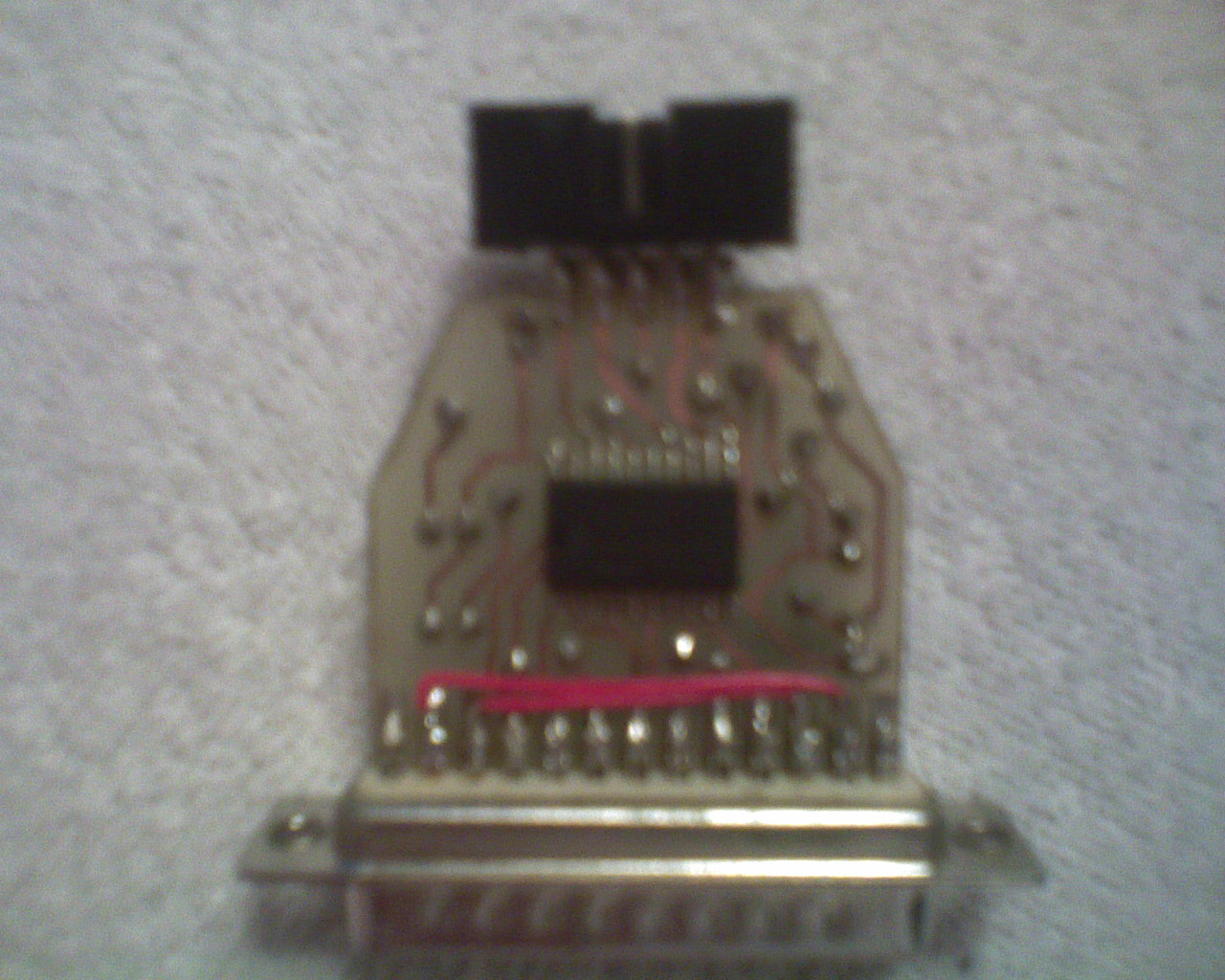

    Mam standardowy problem początkującego - po zmianie fusebitów, atmega co prawda działa, ale nie da się na nią wgrać niczego nowego.
    Zaczynając od początku, sprawdziłem czy programator (stk200) działa wgrywając jakieś proste programy zapalające diody itp, następnie zbudowałem układ wg tego schematu Link z tą różnicą że zamiast Zenera dałem 2 zwykłe diody krzemowe przy VCC z USB (bez nich nie działało na laptopie), wgrałem firmware, zmieniłem fusebity na dokładnie takie jak były podane w makefile dla atmega8 (avrdude -p m8 -c stk200 -U hfuse:w:0xc9:m -U lfuse:w:0x9f:m)

    Projekt działa, wszystko spoko, ale jak chcę wgrać nowy soft to avrdude procka nie wykrywa, ISProg na początku wykrywał go jako jakiś inny, jak dałem "na twardo" żeby brał go za atmega8 i próbowałem zczytać flash to przestał go w ogóle widzieć, Ponyprog go w ogóle nie widzi (błąd -24). Gdzie popełniłem błąd?
    EDIT: Załączam jeszcze 2 zdjęcia mojego programatora bo może jest on źle zrobiony

    jotas
    Bity RSTDISBL i SPIEN ustawione dobrze.
    Programujesz z tymi 2 diodami podłączonymi do VCC ?

    vcd_a
    A co na to Bascom? Zobacz czy wykrywa uC, ewentualnie możesz tam pokombinować z fusami, pozdrawiam Krzysiek
  • #5 6171773
    mcm
    To samo, nie wykrywa, unknown device signature 0xFF FF FF czy coś takiego.
  • #6 6172595
    vcd_a
    A więc tak:
    1. Zobacz jeszcze raz czy jest prawidłowe połączenie pomiędzy uC a programatorkiem;
    2. Spróbuj zobaczyć czy programator widzi inne Atmegi;
    Wtedy będziesz wiedział po czyjej stronie leży wina, pozdrawiam Krzysiek

    Połączenia są dobre bo je lutowałem z 10 razy. Inną atmegę (16L) wykrywa, przestawiłem jej fusebity na wewnętrzny kwarc 8Mhz i zrobiłem generator
    DDRD = 0xFF;
    while(1) {
      		PORTD=0x00;
      		PORTD=0xFF;
    Podałem jeden z pinów D pod nóżkę XTAL1 tej zablokowanej atmegi8. Nie pomogło.
