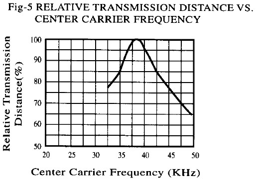

    W przypadku wykorzystania gotowego odbiornika IR , trzeba się dopasować do jego własności. Jego podstawową własnością jest częstotliwość środkowa przenoszenia wynosząca 38kHz, poza tą częstotliwością wzmocnienie opada. Patrz wykres poniżej:
    Bezprzewodowa transmisja danych za pomocą promieniowania IR
    Godząc się na pewien spadek wzmocnienia np. 10-12% na krańcach pasma można wykorzystać zakres od 36-42kHz. Czyli Twój generator przetwornika U/f musi być tak zaprojektowany aby: dla napięcia wejściowego 0V>>>f=36kHz, dla napięcia wej. 10V>>>>f=42kHz. Zgodnie z wykresem dla tych wartości krańcowych 0V i 10V spadnie zasięg o kilkanaście%, ale myślę dla wymaganych 3-4m to nie ma znaczenia, poza tym zawsze można zwiększyć moc świecenia IR LED. Ok?
