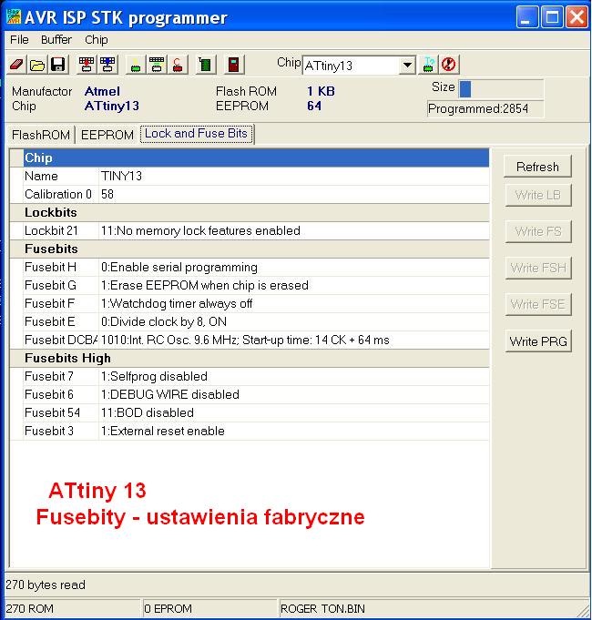

    Spróbuj ten program wgrać do Tinki13 z fusami fabrycznymi, powinno być ok.
    $regfile = "ATtiny13.DAT"
    $crystal = 1200000       '9600000 / 8 = 1200000
    Config Pinb.0 = Output

    Nie działa, jedyne co zmieniłem to zamiast nóżki "0" ustawiłem "2" - tam mam przekaźnik sterowany tranzystorem NPN.

    P.S.
    W fusach mam tylko "Calibration0" inaczej niż kolega zamieścił na Screenie.
