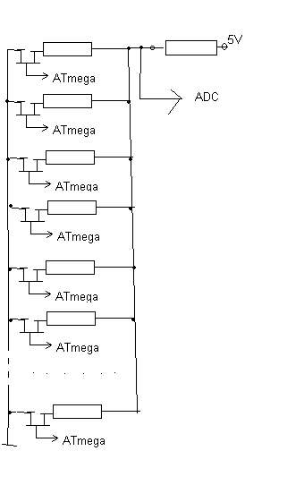

    Szukam rozwiązania problemu pomiaru oporu w zakresie of 100Ω do 1 MΩ. Czy jest możliwe w oparciu o Atmegę a jeśli tak to w jaki sposób?

    hmm, z tym 1M może być problem ;) ale spróbujmy:
    Jak rozwiązać pomiar oporu w oparciu o Atmegę 8 lub 16
    Wartości rezystancji trzeba jakoś tam dobrać, tak samo wyprowadzić sobie wzór na rezystancję. Dokładności jakiejś super w całym zakresie też bym się nie spodziewał.

    Rozumiem że drabinka rezystorów podłączona jest do 8 ADC ?
  • #4 6172433
    OldSkull
    Tak - z tym, że od razu mówię - nie bedzie dokładnie działać w pełnym zakresie.
    Jest jeszcze druga metoda, ale ona by wymagała użycia tranzystorów złączowych. Można wtedy uzyskać wiele zakresow pomiarowych, ale układ rośnie.
    za to dokładność pomiaru jest o niego lepsza.

    w drugim mierzy się napięcie z dzielnika napięcia na rezystorach - i wybiera sie programowo które są połączone rózwnolegle.
    w pierwszym mierzy się kolejne spadki napięć na rezystorach - uzyskuje się płynący prąd i na tej podstawie określa się jaka rezystancja została dołączona. Naturalnie druga metoda jest prostsza obliczeniowo (i imo dokładniejsza), ale wymaga skorzystania z dodatkwoych tranzystorów.
