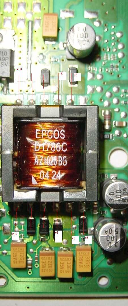

    Licznik ze Scenica 2005r zgasł poprzedniemu właścicielowi i dał komuś do naprawy.
    Niestety ktoś zamiast bezpiecznika wstawił drut i po uszkodzeniu IRF3710 padły także rezystory 1ohm -12 sztuk, zamiast scalaka o symbolu 2843B - w wersji SMD wstawiony normalny UC2843 - powiedzmy, że nawet się to trzyma ale licznik nadal nie startuje. Brak zasilania na UC2843 - jeden rezystor idący z nóżki 6 scalaka do bramki tranzystora wypalony - założony zwykły - 47 ohm - czy prawidłowa wartość?
    Proszę o wyjaśnienie jak startuje ta przetwornica?
    Czy da się ją uruchomić na stole?
    Czy ma ktoś foto z widokiem na elementy - może czegoś tam brakuje?
    Zamieszczam wycinek foto licznika - przetwornica widoczna po wylutowaniu jednego z wyświetlaczy.

    adielektro
    Bardzo proszę jeszcze o foto, aby było widać polaryzację diod prostowniczych - takie ujęcie jak moje.

    adielektro
    grzech12 napisał:
    Po wymianie tranzystora przetwornica ruszyła na stole.
    Jak dokładnie podłaczyłes ten licznik na stole???
    Szara kostka, pin pierwszy +12, pin drugi - (masa)
    Czerwona kostka , pin pierwszy +12V
    czy ruszył ci wyświetlacz i pokazał godzinę ??
  • #7 6235013
    grzech12
    Podłączałem dokładnie tak jak piszesz. Po podaniu zasilania nic się nie dzieje dopiero po połączeniu 1 pinu w czerwonym złączu do +12v startuje przetwornica i po chwili zaczyna migać zegarek na mniejszym wyświetlaczu. Po zdjęciu zasilania z czerwonego złącza przetwornica się wyłącza całkowicie.W czasie pracy pobór prądu w granicach 0,6A wydawałoby się ok a jednak nie pochodziła długo.Wygląda na to że załączeniem przetwornicy steruje procesor. Ale dlaczego pada mi irf skoro jest na zabezpieczeniu 6,5A a irf ma 57A w specyfikacji?
