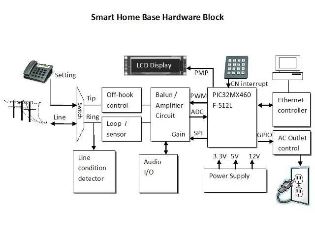

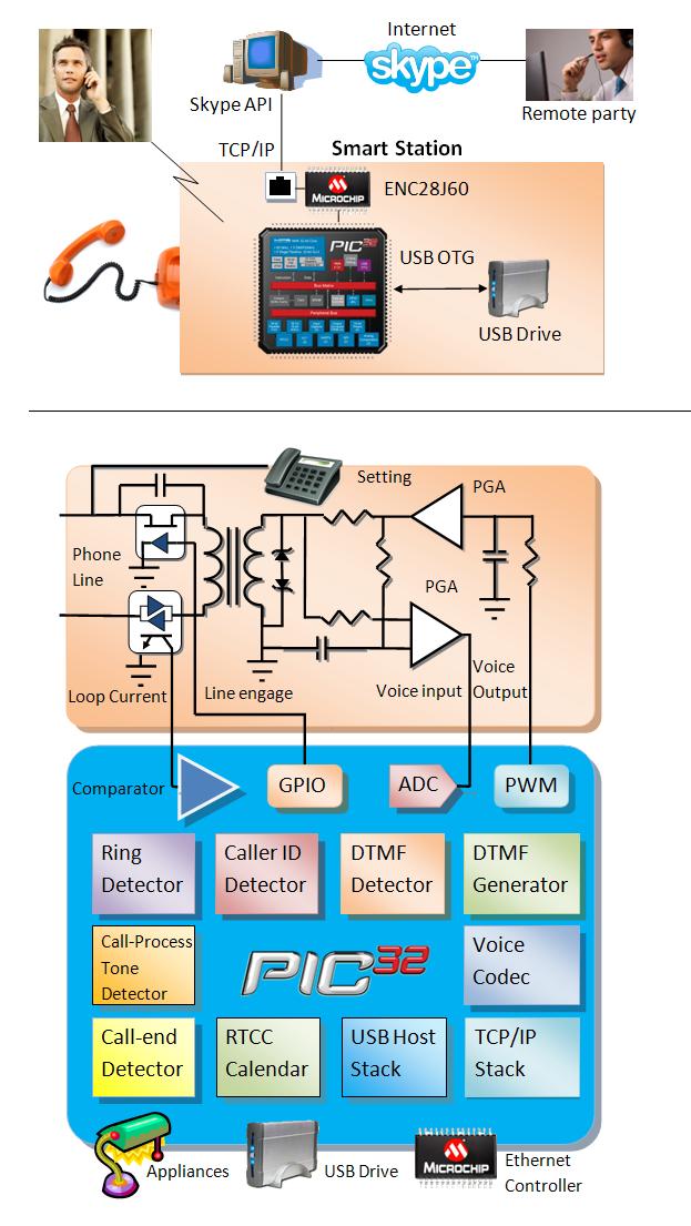

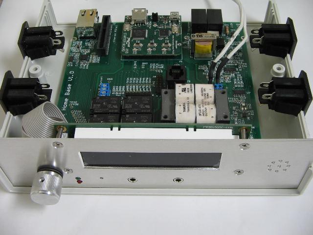

    Każdy z nas pewnie już nie raz użył Skype'a w celu redukcji kosztów połączeń międzynarodowych. Niestety, aby skorzystać z jego możliwości niezbędny jest komputer z podłączeniem do internetu. Autor tego projektu zbudował urządzenie które pozwala przeskoczyć ten problem.
    Asystent Skype'a to stacja bazowa, która pośredniczy w komunikacji komputera PC z telefonem stacjonarnym. Do komputera PC podłączona jest za pomocą Ethernetu. Stacja bazowa, oprócz mikrokontrolera oraz układów niezbędnych do sprzęgnięcia analogowego telefonu stacjonarnego, posiada złącze USB na pamięć typu flash, na której mogą być rejestrowane rozmowy lub notatki. Gdy znajdując się poza domem chcemy zadzwonić do kogoś przez Skype, wystarczy z telefonu komórkowego zadzwonić na telefon domowy, nasępnie podać PIN oraz numer kontaktu Skype osoby z którą chcemy się połączyć. Po chwili połączenie zostanie nawiązane jęsli osoba po drugiej stronie odbierze. Tak samo system działa w drugą stronę. Gdy ktoś dzwoni do nas na Skype, możemy odebrać tą rozmowę na naszym telefonie komórkowym. Dzięki zaimplementowanej obsłudze RTC, urządzenie może służyć do przypominania o urodzinach, rocznicach i innych wcześniej zaprogramowanych wydarzeniach. Na stronie projektu znajdują się 2 filmy prezentujące działanie urządzenia.
