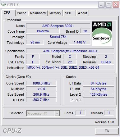

    W overclockingu jestem zupełnie zielony ale mimo to chciałbym żebyście miporadzili jak podkręcić procek sempron 3000+. Oto specyfikacja mojego sprzętu:
    - Płyta główna: Asrock K8NF4G-VSTA
    - RAM: 1,5 gb ramu ddr kingston
    - Zasilacz: Mode Com Feel II 400 AC~230V-/50hz,5A
    - Karta graficzna: His ATI Radeon HD2600 PRO IceQ turbo
    Będe wdzięczny za kazdą informację. Nie zamierzam wymieniać żadnej części w komputerze :| Z GÓRY DZIEKUJE!!!
    Załączam obrazek:
    podkręcanie semprona 3000+

    :idea: Jednak prosił bym o informacje co i jak zrobic jezeli mozna

    Czy wysiliłeś się przeczytać kluczowe porady w tematach, które podałem czy po raz kolejny muszę wykładać to samo?
    Nie mam zamiaru tłumaczyć co jest czym. Nie wiesz czytaj linkowane tematy.
    Jedziemy:
    HT x3
    Vcore domyślne
    MemoryClock na 166Mhz jeśli masz 200Mhz na 133 jeśli masz 166.
    Mnożnik CPU nie ruszaj.
    HTT - CPUClock w górę z krokiem co 5MHz, odpalasz system i testujesz stabilność np. Orthos i obserwujesz temperatury.
    Wszystkie Spread Spectrum w biosie powyłączaj - na Disabled
