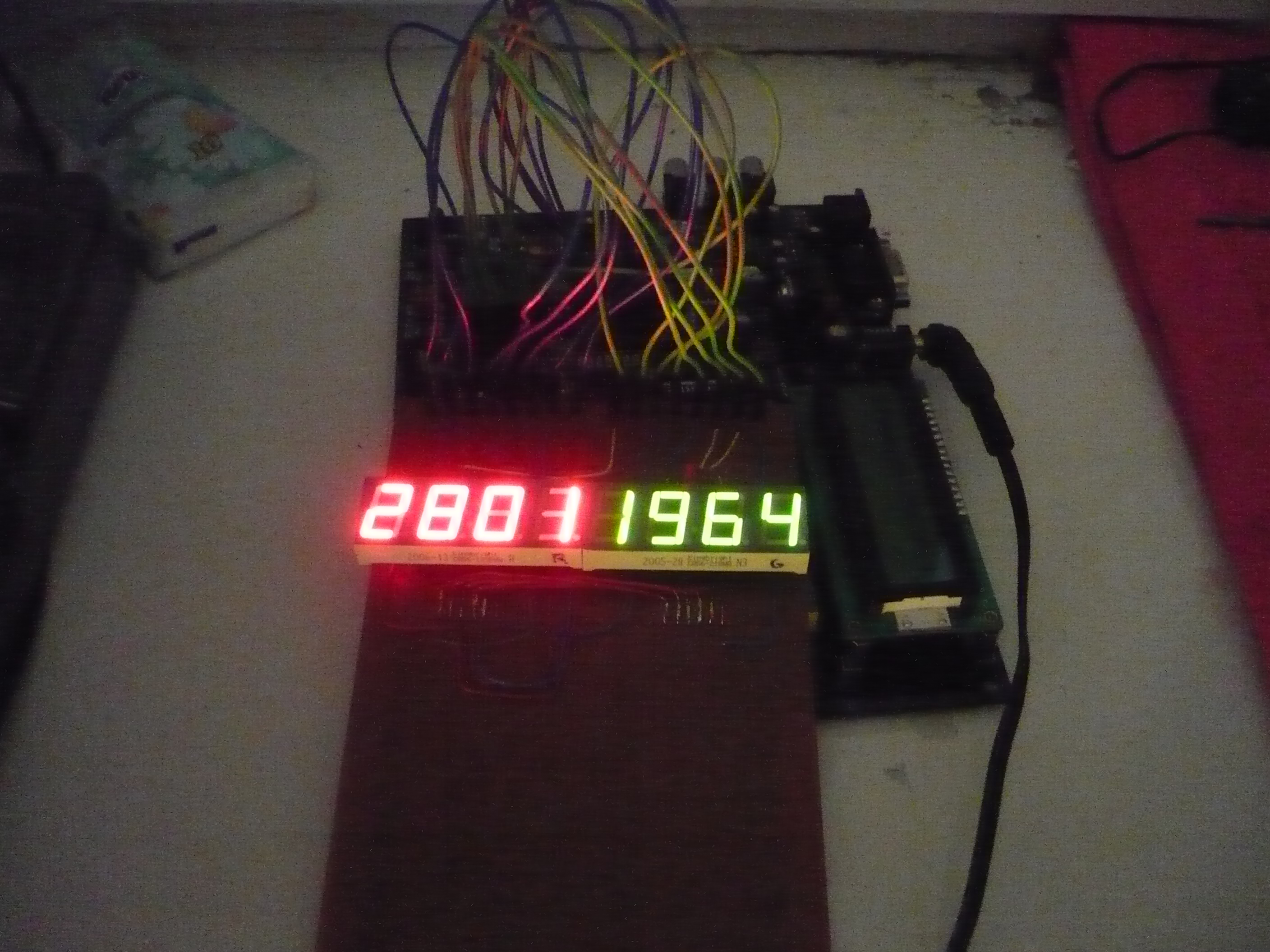

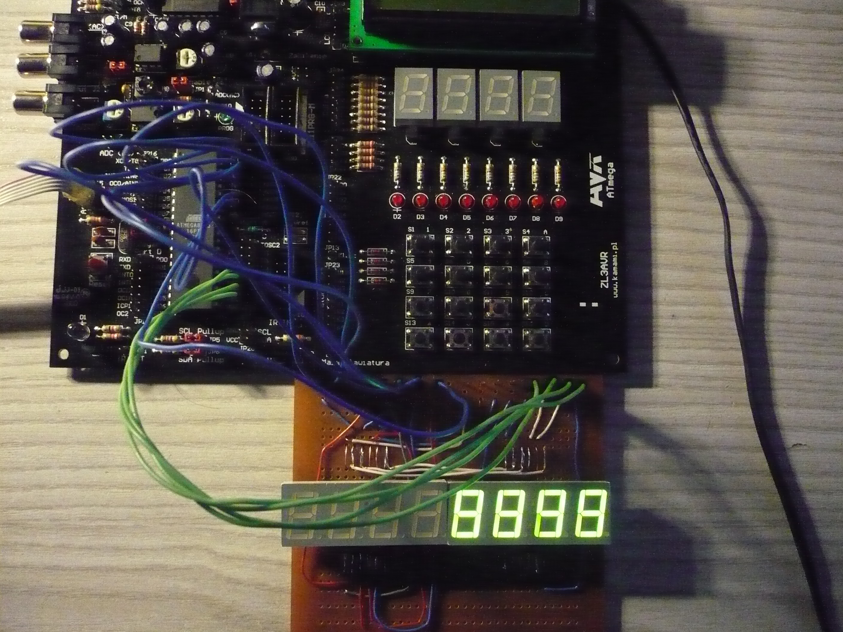

    Czy wyświetlacze muszą być sterowane tranzystorami czy wystarczą same porty uC :?:
    Problem jest taki : płytka testowa ZL3AVR multipleksowanie działa bez zarzutu , /wszystkie 4 katody/ Foto1
    Podłączenie dodatkowych wyś. 7-seg. do ZL3AVR
    sterowane poprzez tranzystory,
    po podpięciu do drugiego wyświetlacza, wyświetlają się różne rzeczy, tylko nie to co powinno Foto2
    Drugi wyświetlacz, podłączony jest bezpośrednio do portów uC
    Gdzie szukać przyczyny :?:

    Witam, najprawdopodobniej masz odwrócone multipleksowanie czyli świeca trzy wyświetlacze zamiast jednego, musisz zrobić poprawkę w programie i nie zapomnij dodać oporników bo przeciążasz porty.
  • #3 6176537
    deseng
    Tranzystory muszą być z dwóch powodów:
    - wydajność prądowa. Mogłoby być bez tranzystorów, gdybyś miał wyświetlacze o niskim poborze prądu (<3mA/segment),
    - odwrócenie fazy sygnału sterującego. W oryginale, stan niski na wyjściu portu włącza dany wyświetlacz, a wysoki wygasza. Po usunięciu tranzystorów jest odwrotnie - niski wyłącza, a wysoki włącza. A więc bez zmian w programie jest tak, że masz włączone 3 cyfry, które wyświetlają to samo, a jedna jest wygaszona.

    ad 2 myślę iz mam takowe wyswietlacze tzn z małym poborem prądu, na " sztywno podłaczam 2 wyswietlacze po 4 cyfry i procek wyrabia , nawet sie nie grzeje:):)
    ad 1 tez tak mysle ze coś jest odwrócone ale nieza bardzo wiem jak to odwrócić

    Też nie znam Bascoma, ale patrząc na program i trochę zgadując - zamień miejscami wszystkie instrukcje Set i Reset.

    działa .odwrócenie Set i Reset zadziałało :):):)
