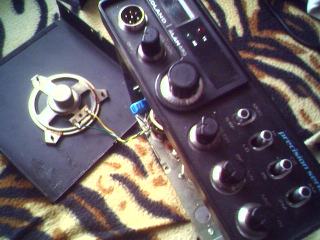

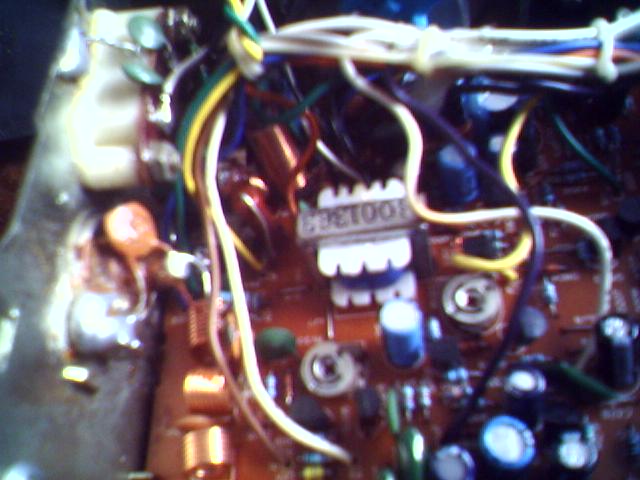

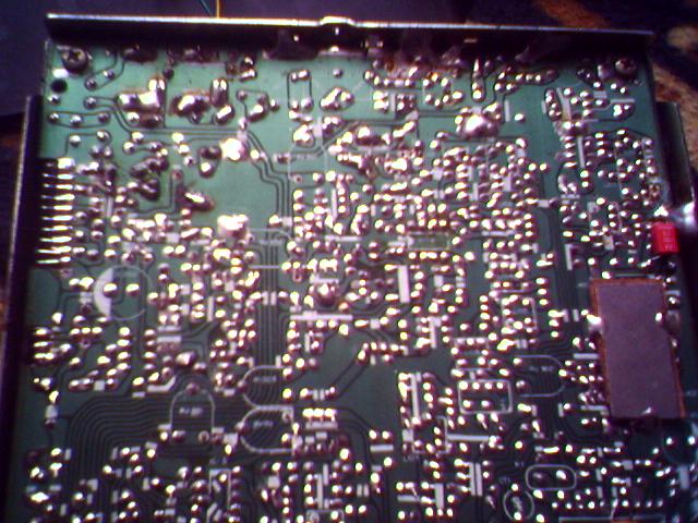

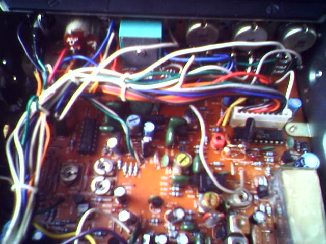

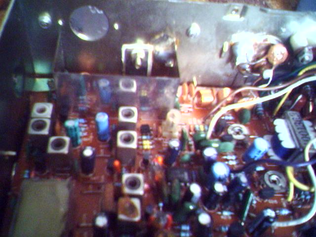

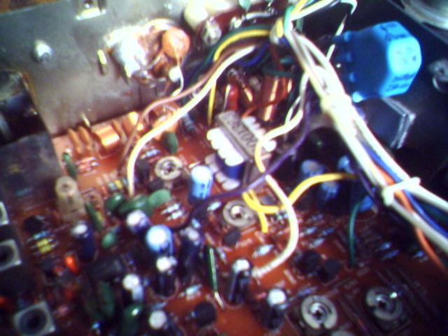

    W końcu kupiłem nowy komputer i po kłopocie :D
    Tak wygląda wnętrze Alana 48D tam jest tylko cewka zworek ani miejsca na trafo nie znalazłem może źle szukałem :idea:
    Zamieszczam kilka fotek mam nadzieję, że pomogą.

  • #16 6234906
    Doktor5
    Poziom 19  
    Nikt nie ma żadnego pomysłu w gdzie zamontować ten transformator w tym radiu ?
