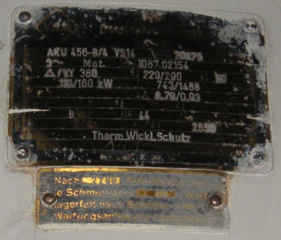

    Witam !
    Jest duży silnik - dwubiegowy 110KW/160 KW - jego tabliczka jak poniżej:
    Duży silnik 160 KW - czy może współpracowac z falownikiem?
    Jego stałe obroty nie spełniają wymagań procesu produkcyjnego. Jest wersja zainstalować falownik. Wpięty jest miernik prądu i prąd nie przekracza przy obciążeniu 310A. Bezpieczne będzie zainstalowanie falownika do 350A.
    Pytania: Słyszałem, że jakaś firma do takiego silnika założyła falownik i silnik po jakimś tygodniu padł. Czy jest to możliwe, że stary silnik, albo silnik takiego typu nie może pracować z falownikiem? Co ewentualnie należy zrobić, żeby działał - może jakieś adresy firm co się w tym specjalizują?
    Pytanie drugie - jakiś namiar na firmę, która np. handluje używanymi sprawnymi falownikami takiej mocy - to są spore kwoty.
    Dzięki za pomoc - na co dzień nie pracuje z tak dużymi mocami.

    Każdy silnik trójką/gwiazda może współpracować z falownikiem - kwestia połączenia uzwojeń.
    Spalili silnik bo może źle podłączyli?

    Wszystko się da, ja sam dobierałem falownik do dwubiegowca 160/240kW, przy czym ostatecznie zrealizowałem na softstarcie z bypassem (I bieg) i stycznikiem (II bieg). A z używanymi falownikami raczej ciężko. Dla przykładu tylko dodam, że Sznajder robi ATV61... o mocy znamionowej do 630kW, ale to już kosztuje. Dużo.

    Specjalista elektryk
    Otóż nie każdy! Oprócz uzwojeń silnik ma jeszcze magnetowód, a ten niekoniecznie może chcieć "współpracować " z falownikiem. Dotyczy to "starych" silników, a sądząc z tabliczki, ten silnik może należeć do tej grupy.

    należny pamiętać o jednym banalnym drobiazgu który może zabić silnik na śmierć !
    Jeżeli silnik ma chłodzenie własne wymuszone poprzez wentylator na osi silnika, a my będziemy pracować silnikiem z połową obrotów to może się okazać konieczne dołączenie zewnętrznego wentylatora z własnym napędem bo ten zabudowany w silniku nie schłodzi maszyny ze względu na mniejsze obroty.

    Najprościej zapytać producenta. Ale obawiam się, że w tym przypadku firma może już nie istnieć.( Producenci podają również minimalną częstotliwość przy jakiej silnik może pracować bez zewnętrznego, dodatkowego chłodzenia). W przypadku niewłaściwej konstrukcji lub materiału obwodu magnetycznego, można tylko wymienić silnik ( przystosować go się nie da). Jeżeli chodzi o firmę, to spróbowałbym "Energopomiar" Gliwice. Oni wykonują bardzo różne pomiary i ekspertyzy. Może się tego podejmą.

    Udało się coś znależć na temat tego silnika:
    AKU 456-8/4, 110/180 kW,
    745/1490 U/min, für 750 L Heizmischer,Greiz 230/295A 2250Kg
    Należałoby również sprawdzić klasę izolacji uzwojeń. Wiem że coś takiego istnieje ale nie mam doświadczenia w takich mocach

    "...do starych silnikow nie ma przeciwskazań do stosowania falowników ale przy takiej mocy nalezy zmienić łożyska na izolowane a przy okazji jak silnik bedzie otwarty to w uzwojenia mozna wstawić czujniki temperatury (jeżeli ich nie ma)
    łozyska muszą być izolowane bo prądy upływu z wirnika wypalają bierznie łozysk i przyspieszają ich zuzycie..."
    Na razie najbardziej logiczna dla mnie jest właśnie klasa uzwojeń :
    ... Dla starszych silników o nieznanej klasie izolacji niebezpiecznym zjawiskiem jest szybkość - stromość narastania impulsu prostokątnego - w skrajych przypadkach wartość ta może wynieść około 5kV/ mikro sekundę.
    Dla tego w przypadku stosowania przekształtnika w układzie napędowym zawierającym starszy silnik należy dodatkowo uwzględnić filtr wyjściowy LC lub sinusoidalny.
    Zadaniem filtra jest ograniczenie stromości narastającego zbocza do wartości <= 500V/mikro sekundę, filtr ogranicza również maksymalną wartość napięcia w formie przepięć do wartości <= 1078V (taka wartość przepięciowa może pojawić się na uzwojeniach silnika). .."
