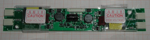

    Witam !
    Jest taki problem: mam w urządzeniu matrycę LCD Samsunga LTM150XH-L01 współpracującą z inwerterem GH027A REV. 2.0 GREEN C&C TECH. Inwerter jest uszkodzony, po wymianie wzdętego elektrolita i otwartego jednego z poliestrowych ma zwarcie... Nie dysponuję zbyt bogatym zapleczem części,więc lepiej i szybciej byłoby wymienić cały inwerter. Niestety w sprzedaży nie dostanę już dokładnie takiego samego, są tylko z najniższym rev. 3.0 i na oko (a raczej na zdjęcie) są inaczej zbudowane - stąd też moje obawy, czy mogę go zastosować - nie znalazłem parametrów wersji 2.0 i 3.0, żeby porównać, czy są jakieś różnice...

    Proszę bardzo, co prawda nie jest to zdjęcie mojego egzemplarza, ale mój wygląda identycznie - jedynie oznaczenie wersji mój ma 2.0:
    Wersja inwertera a zastosowanie

    Standardowy dla monitorów spotykanych pod różnymi markami, aczkolwiek jest to dość starawa wersja. Istotne są tylko wejścia. Wyjście jest praktycznie takie samo dla wszystkich inwerterów.Używane są w monitorach Pentranic (importer), Deea, Samsung(stare), AOE(stare),Chungwa.

    OK, fajnie, ale dalej nie mam odpowiedzi na pytanie - czy REV.3.0 może się na tyle znacząco różnić od 2.0, że nie można go włożyć w miejsce tego uszkodzonego?

    Ja też nie sądzę, ale nigdy nic nie wiadomo.... Ale jest nas teraz dwóch, którzy myślą tak samo, więc zaryzykuję :P Dzięki za pomoc
    Edit: zaryzykowałem, podstawiłem rev.5.0, działa bez problemów, dzięki za pomoc !
