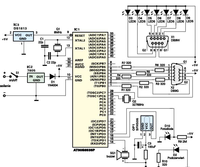

    Witam serdecznie,
    mam problem który polega na dostosowaniu programu działającego na AT90S8535P do Atmega8. Dokładniej problem polega na tym że Atmega8 nie posiada wyjść tosc1/2. Poradzono mi aby sam uC pracowal na wewn. układzie RC a zegar na zewnetrznym oscylatorze.
    Szukałem info na temat zmiany konfiguracji ale nie mogę wymyśleć co zmienic w kodzie źródłowym, w ogole nie wiem do czego dokładnie słyży oscylator na pinach tosc12/tosc2.
    Zamieszczam początek kodu źródłowego z programu na mikrokontroler AT90S8535P:

    Schemat ideowy układu (jest to wyświetlacz widmowy):
