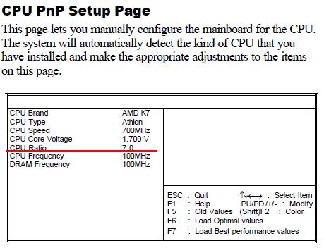

    Wie ktos moze co zrobic bo mam ta plytke ecsa K7S5A i zalozylem do niej procka athlon 2200+ ale max da sie podkrecic na 133/133 i pokazuje ze ma 1196 MHz da sie podkrecic go tak aby uzyskac pelna moc ?

    Twój procesor to Thoroughbred lub Thorton:
    Athlon XP 2200+
    1800 MHz 256 KB 133 MHz 13.5x 1.60 V
    Jeśli Thorton to trzeba sprawdzić, który bo są na Vcore 1.5 i 1.6V.
    Zatem ustawiasz 13.5x 133MHz i masz procesor jaki powinien być czyli 1.8GHz teraz masz tzw. downclock.
    Jak ustawić popatrz w manual.

    Jak się kolega nie zna to proszę w bios ustawić 133/133 i mnożnik 13.5x i na tym zakończyć dla dobra sprzętu.
  • #9 6182235
    Lukas500
    no spoko ale w tym biosie niemozna zmieniac mnoznika da sie tylko czestotliwasc przestawiac 100/100 100/133 albo 133/133 i tyle nic innego sie nieda zrobic

    W biosie w CPU PnP Setup ustawiasz CPU Ratio:
    ECS K7S5A - podkręcanie procesora
    masz tam ustawić 13.5. Szynę na 133/133.

    Ustawiłeś mnożnik na 13.5 a FSB na 133MHz?
  • #18 6227480
    Lukas500
    niema opcji zmiany mnoznika
