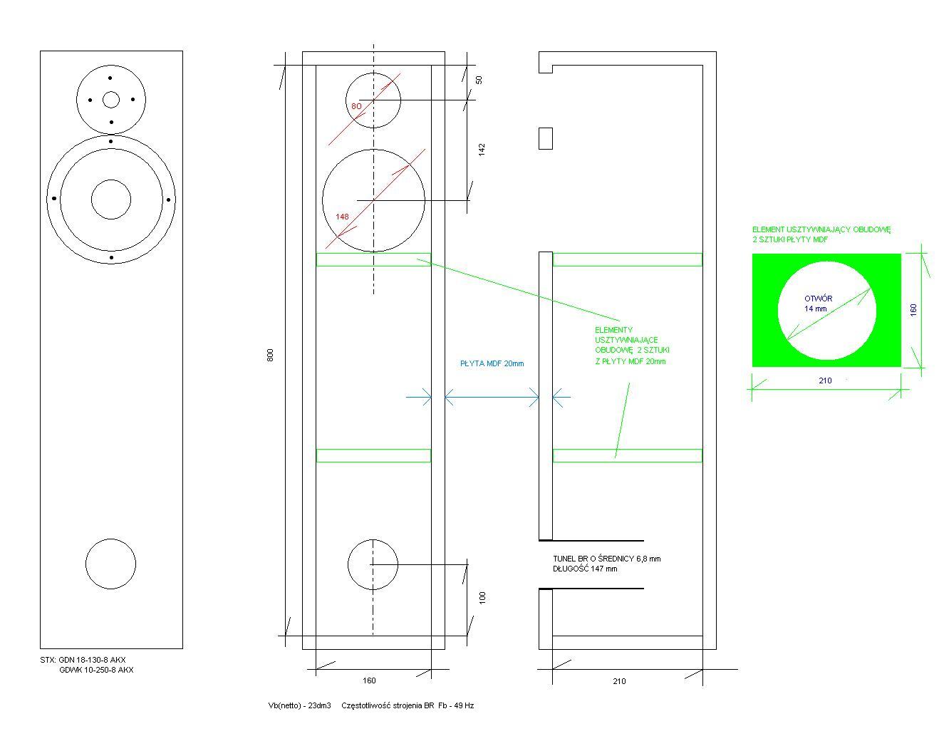

    Co do SDS to głośnik któremu nie ustępuje Tonsilowski GDN 16/50/6, i który jest ładnych kilkadziesięt PLN tańszy/sztukę, tylko gdzieś go teraz nie można znaleźć. Albo już lepiej Visaton W170S około 140 PLN w Greltonie.
    http://www.visaton.de/en/chassis_zubehoer/tiefton/w170s_8.html
    Co do AKX:
    Wybór głośniczków(Tesla, Stx, Peerless) pod diy...

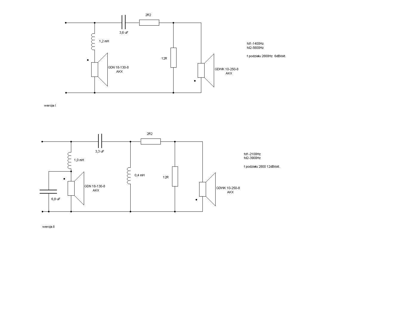

    Dzięki za schemat
    Chyba się zdecyduje na stxa tylko jeszcze muszę poczytać o tej kopułce stxa. Jeszcze takie lamerskie pytanie co do zwrotnicy kondensatory mają być MKP, ważny jest opór cewek? im mniejszy tym lepiej? kształt to chyba objęty czy powietrzna czy na szpuli a jaki oporniki?
    #6 6192582
    mczeslaw
    Poziom 36  
    Cewka szeregowa z jak najgrubszego drutu, najlepiej powietrzna 1,2 mm w górę, jak rdzeniowa to co najmniej 20 cm od drugiej. Oporniki wystarczą 5 wat, najlepiej metalizowane bezindukcyjne. Kondensatory MKP, MKSE, najlepiej wszystko kup w http://www.polink.com.pl/.
    Ale może być też wersja z Vifą:
    częstotliwość podziału koło 3,2 KHz.
    Co prawda ten głośnik jest 4 omowy ale impedancja nie spada poniżej nawet 6Ω, a zestaw traktować można jako 8Ω - owy.

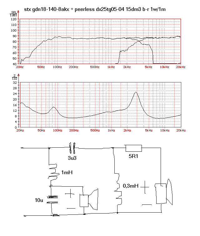

  • #9 6957518
    Deadly
    Przepraszam za odkopanie tematu. Kolumny powstały(18AKX,DX25), lecz nieoczekiwanie wpadł do mnie wzmacniacz yamaha A-720 i mam problem ponieważ wzmacniacz ma impedancję od 8ohm i boje się ze mogę coś uszkodzić.
    mczeslaw pisał
    Ale jakoś nie jestem przekonany, zastanawiam się jaka jest impedancja całej kolumny?
    Więc czy yamaha A-720 może grać z podłogówkami na 18AKA, DX25 i nic się nie uszkodzi?
    Proszę aby ktoś rozwiał moje wątpliwości na ten temat.
    pozdrawiam.
    EDIT:
    Patrząc na wykres https://obrazki.elektroda.pl/18_1235398743.gif
    to impedancja nie spada poniżej 6ohm więc powinno być ok ?
    #10 6957698
    januss73
    Poziom 32  
    Patrząc na wykres impedancji to spada ona dopiero gdzieś powyżej150Hz i to jak mówisz raczej nie poniżej 6Ohm, więc wzmaciaczowi nic nie będzie, pomijając fakt, że przecież firmowe klocki mają zabezpieczenia.
