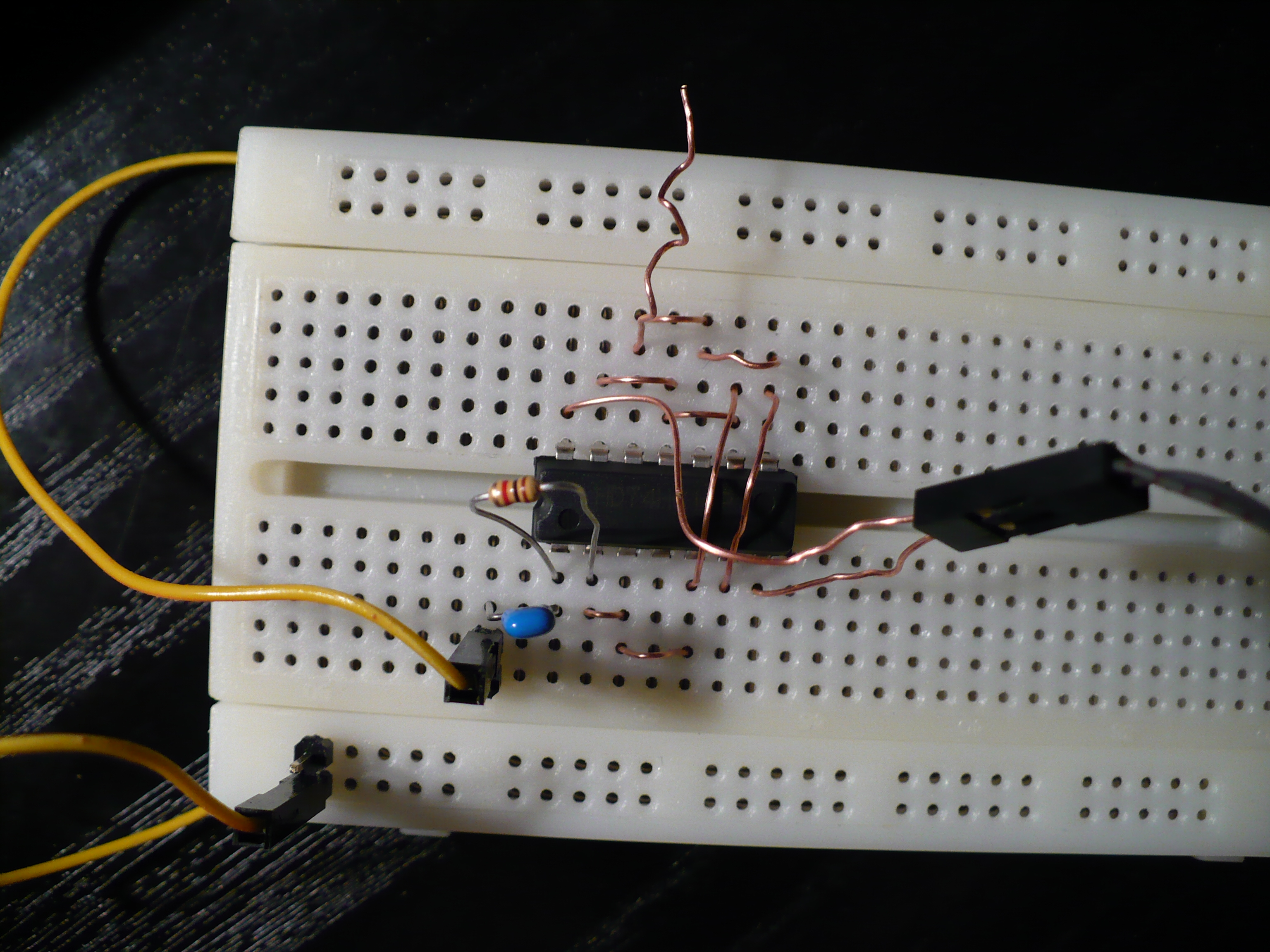

  • #11 6194428
    danrok
    Witam ponownie,
    zmontowałem więc generator sygnału prostokątnego według schematu z Link.
    Nie wiem jednak, czy ten schemat jest dobrze zmontowany?
    Napięcie jakie muszę zapodać to 5V? Poniżej zdjęcie zmontowanego
    przeze mnie układu:
    ZL3AVR problem z zaprogramowaniem
    Będę wdzięczny za pomoc.

    janbernat
    No dobrze.
    1.Jakie masz wartości R i C?
    Powinno być R(ohm)xC(pF)=(ok.)300000
    Może być też 100000, nie szkodzi.
    2.Czy masz czym sprawdzić czy to coś generuje?
    Oscyloskop, częstościomierz lub miernik uniwersalny z pomiarem częstotliwości?
    Może być bardzo niedokładny.
    3.JAK COŚ GENERUJE to wyjmij zworki JP25 i podłącz wyjście tego układu do XTAL1, jak masz na schemacie.
    (ściągnąłeś już schemat płytki z BTC?)
    4.Po wypełnieniu poprzednich punktów uruchom np. Bascoma, programator i wpisz w fusebity KLA986 111111.
    Będzie napis Ext. Cryst/resonator High Freq.
    Naciśnij Write FS.

  • #13 6195135
    danrok
    C jest 220pF a R=1k Ohm. Tylko właśnie, co to znaczy, podłaczyć wyjście do XTAL1? Przyłożyć koncówkę wyjścia do nóżki XTAL1 atmegi? na ile mam ją przyłożyć, na kilka sekund?
  • #14 6195459
    janbernat
    Dobrze.
    Po wykonaniu pkt.2 do 3-
    Przyłączyć ją na stałe.
    A SRAWDZIŁEŚ CZY COŚ GENERUJE?
    Jeśli odzyskasz komunikację z procesorem
    spróbuj pkt.4-6.
  • #15 6195691
    danrok
    Jeszcze nie miałem jak sprawdzić, nie posiadam żadnego miernika częstotliwości. Będę mógł to zrobić na dniach. Dzięki za pomoc.

    #17 6200274
    janbernat
    Laptop do obsługi sprzętu bywa wredny.
    To jest do gier i edytorów.
    A najgorzej ja kupiłeś go z "Vistą"
    Załóż nowy temat.
    Bo "ZL3AVR problem z zaprogramowaniem"-
    to nikt Ci na ten problem nie odpowie.
    Ludzie kupują używane blaszaki PC tylko po to żeby móc obsłużyć sprzęt-programatory, złącza RS i LPT, sterowniki przemysłowe itp.
    PS.
    Jak masz inną płytkę z jakimś procesorem to zaprogramuj go tak aby na jakiejś końcówce dawał sygnał zegara.
    Na 99% będzie dobrze.
    A w układzie który zmontowałeś:
    Włącz zasilanie.
    Zmierz wartość napięcia na XTAL1- wyjście.
    Zwykłym miernikiem.
    Jak będzie 1.5-4V-dobrze.
    Potem wyłącz zasilanie.
    Jak będzie ok. 0V lub ok.5V- to bardzo dobrze.
    Oznacza to że raczej działa.
