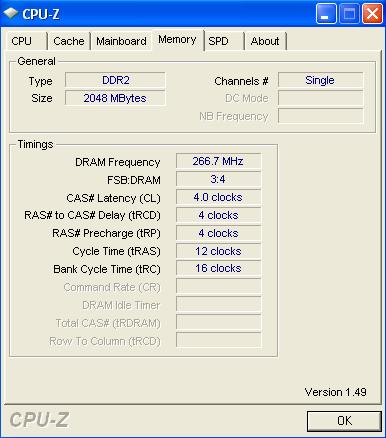

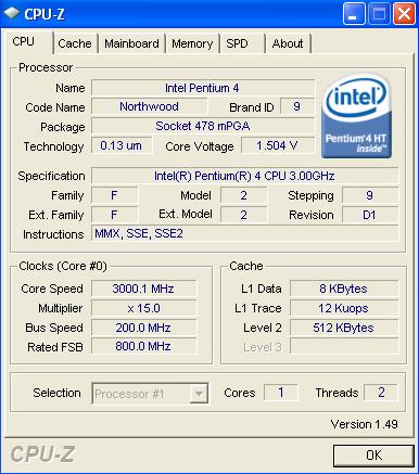

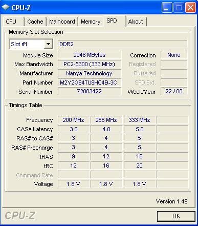

    Mam taką płytę jak w temacie. Procesor pentium 4 3ghz.
    Pamięć Kndmax 2gb 667mhz. Bios je ustawia w trybie auto na :
    Type : DDR2-SDRAM PC2-4300
    Frequency : 266.7 MHz
    DRAM/FSB Ratio : 4/3
    Co można zmienić żeby pamięć pracowała z pełną prędkością tzn. 333 i czy przyśpieszy to kompa zauważalnie. Poniżej zrzuty z cpuz.

    kamil51022
    jak chcesz ustawić na 333MHz to musisz wejsc do biosu i przestawić memory clock na 333MHz co da efektowne taktowanie 666MHz
