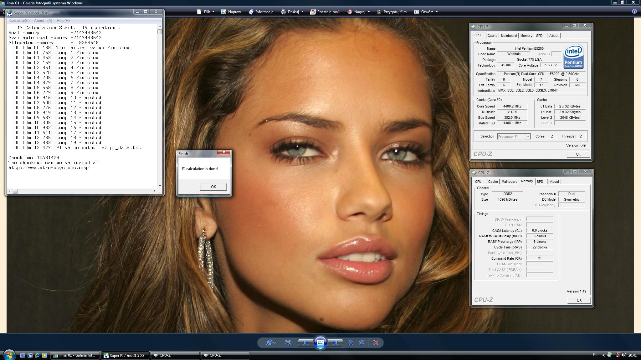

    Zbyt dużo rzeczy na raz chcesz zrobić jak widzę.
    Daj screeny ze wszystkich zakładek cpu-z.
    Mnożnik też zostaw w spokoju.

    Chciałem wszystkie zakładki cpu-z nie bez powodu. W dalszym ciągu nie wiem jakie są te Twoje pamięci.
    Sądzę, że do normalnej pracy one wymagają 2.1v, ale ?

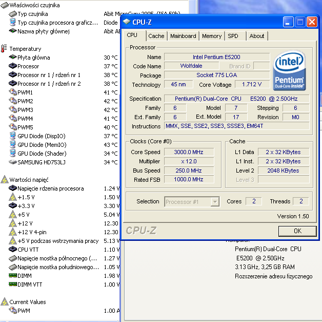

    sory ,caly czas próbuje go dostroić Mhz/V
    wychodzi na to że w biosie mnożni 12x a w WIN 12,5x
    i sa dwa różne taktowania
    to samo zasilanie w CPU-Z jest 1,7V niewiem skąd to wyczytał jak w BIOSIE jest 1,25V i tak pokazuje EVEREST

    SUBTRON Jeśli mnie wzrok nie myli, albo jeśli soft nie przekłamuje, że na prawde masz tam ustawione 1.7 V Vcore to natychmiast zmniejsz to!. Niestety sprawa nie wygląda tak prosto, czasami jest tak że komputer przy FSB 320 za chiny ludowe nie uruchomi się a na FSB 355 Mhz będzie całkowicie stabilny nawet bez manwerowania Vcore. Posiedź troche nad tym, poczytaj opracowania napiane przez ludzi zajmujący się O/C i poszerz nieco swoją wiedze a nie odrazu łapiesz się za byle co i lecisz ze wszystkim w góre bo w taki sposób szybko pozbędziesz się sprzetu. A mama nie kupi nowego..
