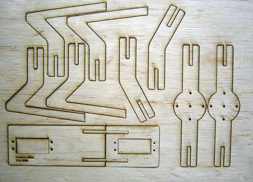

    Każdy kto zajmuje się robotyką z pewnością spotkał się kiedyś z dwusilnikowym robotem kroczącym. Ten prosty projekt jest świetnym sposobem na wykonanie 4-nożnego, chodzącego robota, w sam raz dla początkujących. Autor postanowił ułatwić zadanie konstruktorów jeszcze bardziej, publikując dokładne plany wszystkich elementów. Robot widoczny na zdjęciach został wykonany z 4-mm sklejki ciętej za pomocą lasera, ale zamiast niej można użyć praktycznie dowolnego materiału. Praca urządzenia kontrolowana jest przez Arduino, co pozwala na zaprogramowanie złożonych schematów zachowania, szczególnie jeśli zaopatrzy się robota w kilka czujników.
