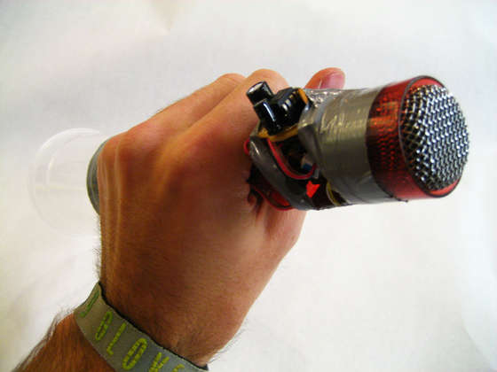

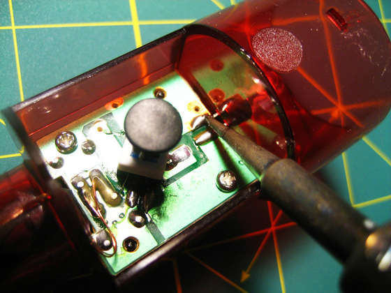

    Autor opisuje jak wykonać oryginalny, niepotrzebujący baterii megafon. Urządzenie pobiera energię z kondensatora "wstrząsowej" latarki, który ładowany jest poprzez potrząsanie wbudowanym w nią generatorem. Układ zasilania pozostawiono bez zmian, a wzmacniacz wykonano w oparciu o układ LM386 na płytce uniwersalnej. Głośnik zamontowano w plastikowym kubku, którego zadaniem jest kierowanie dźwięku w jedną stronę i przyklejono na końcu latarki. Projekt kierowany jest szczególnie dla początkujących, dlatego opis jest bardzo dokładny i zawiera wiele ilustracji.

    Nie nazywałbym tego megafonem- to raczej szeptofon. Projekt niebanalny, tylko od megafonu wymaga się mocy a ciężko wymagać, ze mały elektrolit zgromadzi wystarczający ładunek żeby wraz z LM386 poruszyć coś więcej jak taki mały przetwornik jak w większości zabawek. I to wszystko za cenę minuty potrząsania.
    Przereklamowane. To już lepiej byłoby zrobić w wersji z prądnicą na korbkę. Oby tylko orator nie wpadł w zadyszkę.
