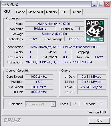

    Mam ten sam procek, 3.0 to max co da się z niego wycisnąć. Wyżej robi się niestabilny. W moim przypadku kręcenie z 2.6 na 3.0 nie poprawiła specjalnie FPS w grach, a i testy w 3dmarku wypadły mizernie. Może coś robiłem źle?
    #2 6188200
    Mery84
    Skąd mam wiedzieć i poradzić co zrobiłeś dobrze, a co źle jak nie opisałeś nawet konfigu jaki masz. Nie napisałeś co i jak ustawiłeś nawet screeny z CPU-Z by były pomocne.

    Witam ponownie. Wiec tak
    Config
    Athlon64 X2 5000+ (fabryczne chłodzenie)
    Ram Kingston 2x1gb
    Grafika asus 9500gt
    Zasilacz tracert 450 silent
    Płyta Asus M2N-VN HDMI
    Podkręcałem FSB do wartości taktowania procesora jakim było 2x 3ghz
    Napięcia były stabilne, temperatura w stresie nie przekroczyła 60 stopni a zdarzało się ze występowały blue screeny.
    Coś więcej potrzebujesz to opisze.
    Czy Twoja metoda z podnoszeniem napięcia nie skraca dramatycznie żywotności sprzętu?
    Podkręcanie Athlon64 X2 5000+
    #4 6188268
    Mery84
    Poczytaj na googlach o żywotności procesora. Skrócenie mu nawet żywotności podnosząc Vcore skróci mu ją do takiego okresu, że i tak będzie niewiele wart bo wyjdzie kilka serii lepszych. Nie odnotowałem nigdy jeszcze szkód ani strat związanych z podnoszeniem Vcore z modowaniem procesorów włącznie.
    Dlaczego masz taki niski mnożnik? Ustaw nominalny mnożnik na sztywno w bios.
    Vcore również nominalne bo masz za niskie. Powinno być 1.35V dla Brisbane.
    Spread Spectrum powyłączaj
    mnożnik HTx3
    MemoryClock o oczko w dół jak masz 400MHz to daj 333MHz.
    Podnoś HTT - CPUClock z krokiem co 5-10MHz i testuj stabilność.

    Napięcie w stresie 1,4. technologia Q&Q Obniaza taktowanie i napiecie w czasie spoczynku.
    #6 6188397
    Mery84
    Wiem co robi C`n`Q. Nie mniej jej działanie nie idzie w parze z podkręcaniem. Podkręcany procesor działający w C`n`Q może mieć utraty stabilności. Podniesiesz CPUClock CnQ obniży Ci mnożnik i w stresie go podniesie do nominalnego i może to powodować problemy ze stabilnością.
