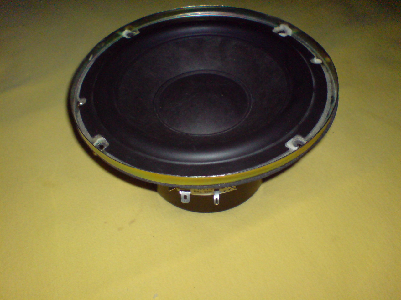

#1 6190244 22 Lut 2009 22:20 kamyl88 kamyl88 Poziom 19 #1 6190244 22 Lut 2009 22:20 Witam mam głośnik od subwoofera z kina domowego Panasonic SA-HT520 chcił bym zrobić do niego obudowe co najgorsze nie mam zadnych danych do niego na magnesie tylko pisze:EAST17PL21C6. Membrana 16cm
Pomocny post #2 6190599 22 Lut 2009 23:40 izbic izbic Poziom 28 Pomocny post? (+2) Pomocny post #2 6190599 22 Lut 2009 23:40 16 cm to troszke mało na suba...proponuję obudowę BR tak z 15-18l strojona tunelem 5cm tak na słuch...
#3 6190780 23 Lut 2009 01:10 kamyl88 kamyl88 Poziom 19 Autor tematu Pomocny post? (0) #3 6190780 23 Lut 2009 01:10 a jaka ma być srednica tunelu?
Pomocny post #4 6191422 23 Lut 2009 11:04 mczeslaw mczeslaw Poziom 36 Pomocny post? (+1) Pomocny post #4 6191422 23 Lut 2009 11:04 Przecież Izbic pisze że 5 cm. Długością stroisz na słuch, nic innego nie wymyślisz bez parametrów TS głośnika. Promuję tematy: 28.08.2017 Głośniki Tonsil po regeneracji na oryginalnych komponentach.

#6 6196877 24 Lut 2009 11:41 kamyl88 kamyl88 Poziom 19 Autor tematu Pomocny post? (0) #6 6196877 24 Lut 2009 11:41 Jeszcze mam jedno pytanie jakie wymiary scian maja byc zeby wyszło w kazdym po 25l
#7 6197462 24 Lut 2009 14:24 mczeslaw mczeslaw Poziom 36 Pomocny post? (0) #7 6197462 24 Lut 2009 14:24 No z tym pytaniem to przegiołeś kolego . Promuję tematy: 28.08.2017 Głośniki Tonsil po regeneracji na oryginalnych komponentach.
Pomocny post #8 6200937 25 Lut 2009 02:27 marianos91k marianos91k Poziom 10 Pomocny post? (+1) Pomocny post #8 6200937 25 Lut 2009 02:27 V=a*b*c i centymetry(cm) musisz na decymetry(dm) zamienic:)
#9 6201511 25 Lut 2009 10:42 przemo-lukas przemo-lukas VIP Zasłużony dla elektroda Pomocny post? (0) #9 6201511 25 Lut 2009 10:42 mczeslaw napisał: No z tym pytaniem to przegiołeś kolego . Cały temat to "przegięcie". Tu znajdziesz odpowiedzi na temat doboru obudowy: https://www.elektroda.pl/rtvforum/topic143491.html Wzór na objętość dostałeś. Temat zamykam.
