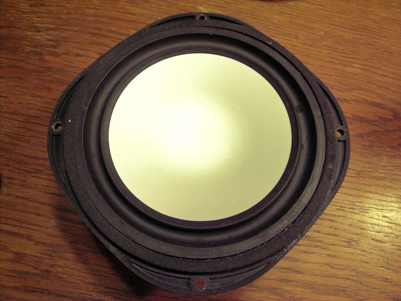

Tak wyglądają:

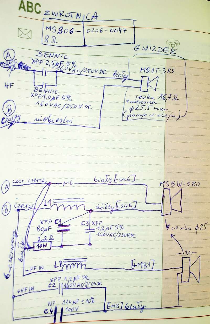

Załączam schemat zwrotnicy i zdjęcia uszkodzonych elementów... Biorę pod uwagę własnoręczną naprawę głośników przez wymianę cewek. Tylko nie wiem jakie zamówić (znam tylko średnicę cewek: 25 mm). Interesują mnie dwie sprawy:

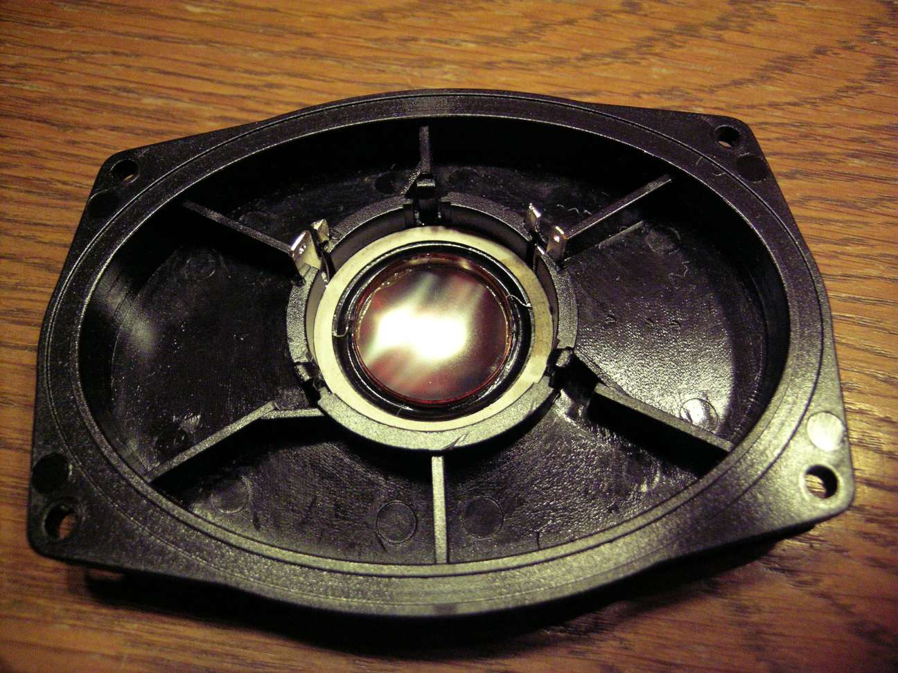

1. gwizdki grają baaaardzo cicho (przy uchu), po zmierzeniu jednego omomierzem ma 16,7Ω tylko (chyba za duża wartość - może dlatego takie ciche, choć nie rozumiem jak cewka uszkadzając się mogłaby po prostu zwiększyć rezystancję, a uszkodzenie kondensatorów szeregowych zwrotnicy to nie jest - sprawdzałem inne - efekt ten sam).
tak wygląda cewka gwizdka:
(pracuje w oleju - w części magnesu szczelina zalana olejem - trochę mnie to zdziwiło, ale widocznie tak ma być skoro jest tam olej
Jaką dobrać cewkę do gwizdka i gdzie? -widziałem jakieś cewki w nowym elektroniku - np. ta: http://www.nowyelektronik.pl/searchsklep.php?mode=opis&nr=59132 tylko nie wiem czy się nada (tak na czuja bym wybrał, ale to strzał w ciemno, bo nie wiem nawet nic o ilości zwojów i nawet rezystancji)

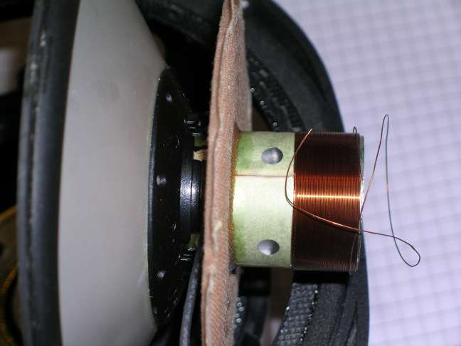

2. głośnik średnio/nisko tonowy
- cewka również ma średnicę 25mm:
Gdzie i jaką dobrać do naprawy? Tu widać już zdemontowałem cewkę i widać dokładnie jej uszkodzenie...
A to widok magnesu z szczeliną, gdzie wchodzi cewka:
W jaki sposób dobrać cewkę (bo nie wiem czy ma sens odwijać i liczyć jej zwoje). Biorę też pod uwagę w najgorszym razie odwinięcie jednego zwoju i zmontowanie w jakiś sposób
tej cewki i poskładanie razem (wolałbym jednak tego nie robić, a raczej dać nową).

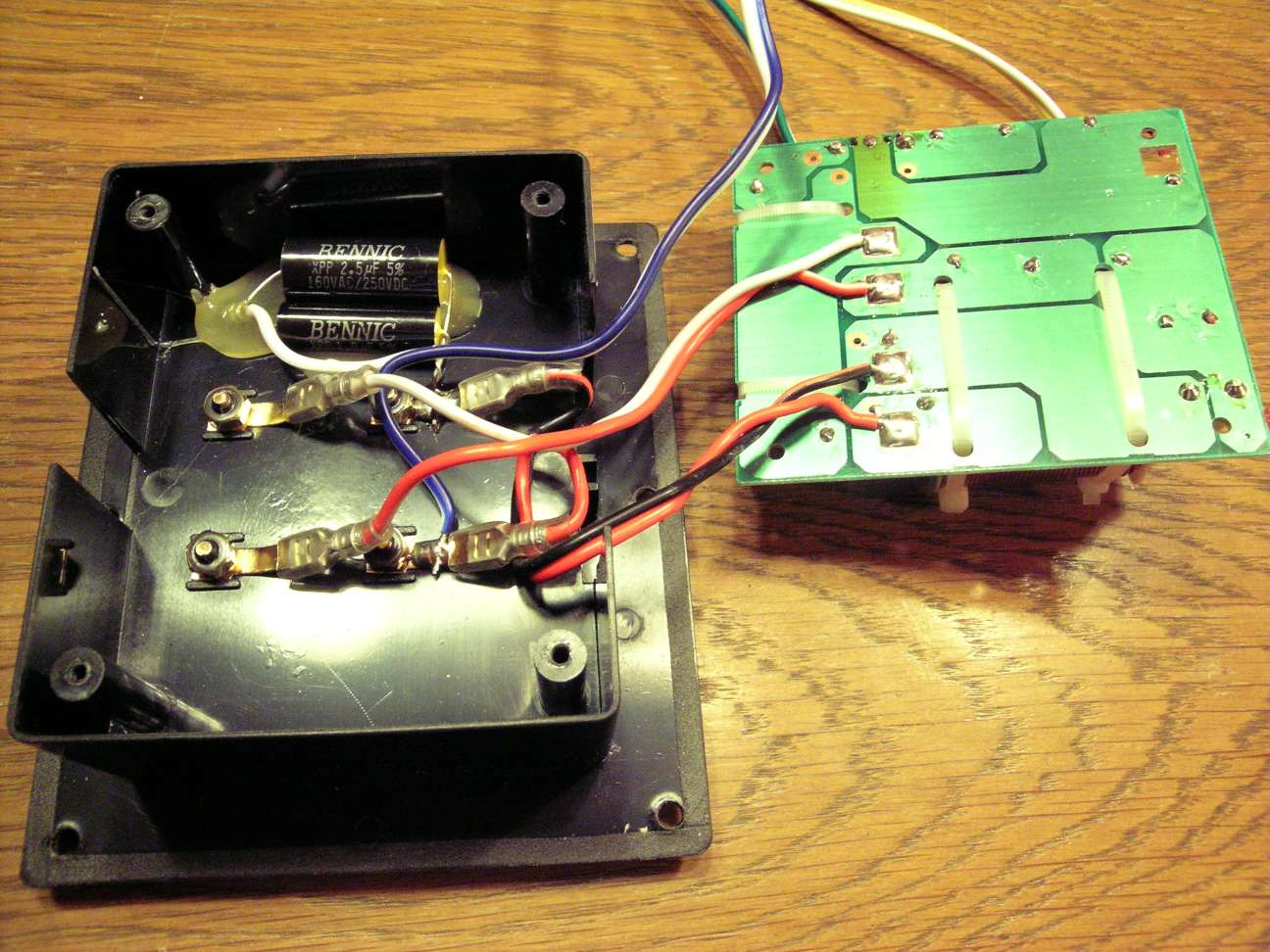

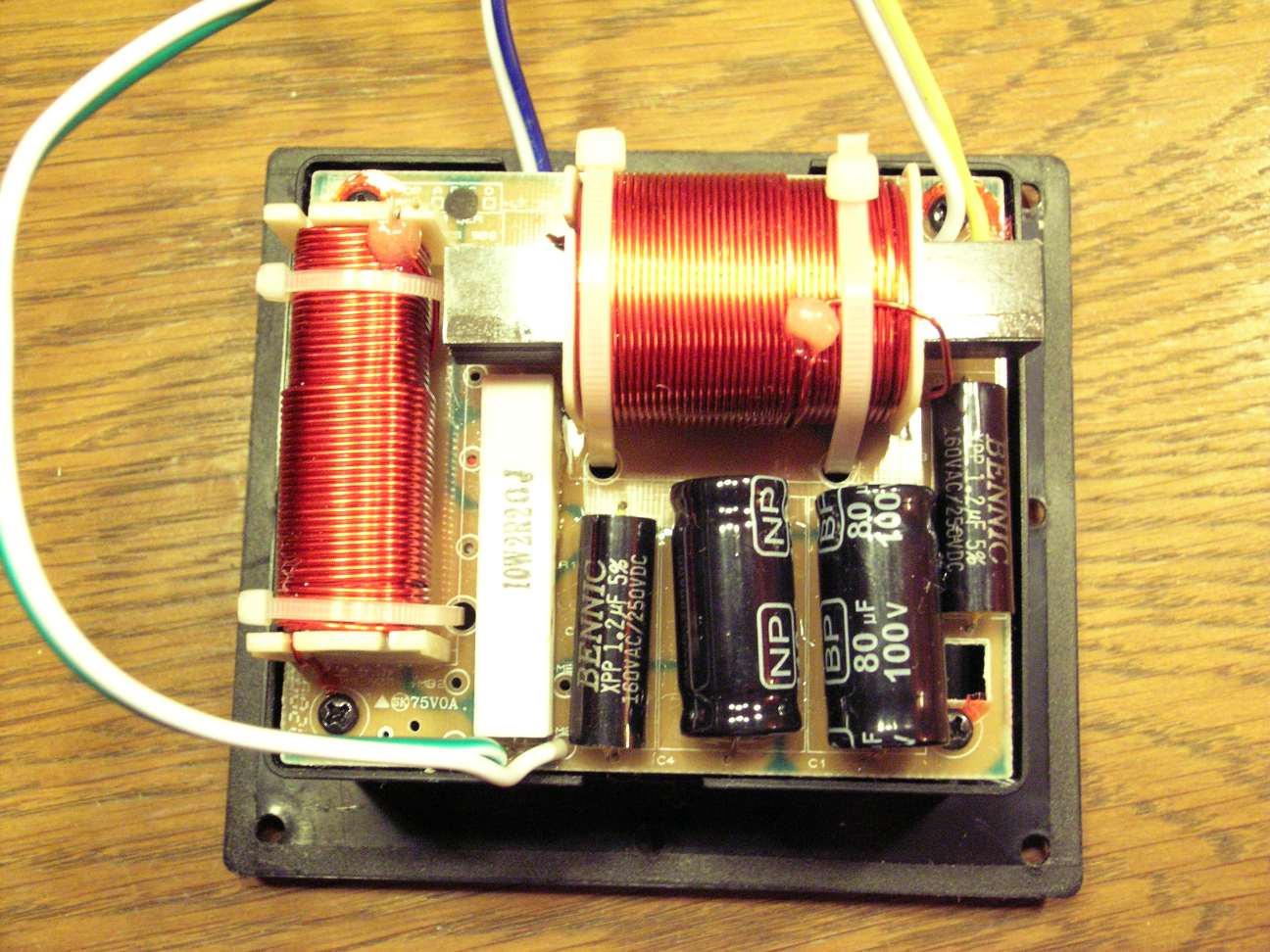

Tu daję jeszcze wygląd zwrotnicy
