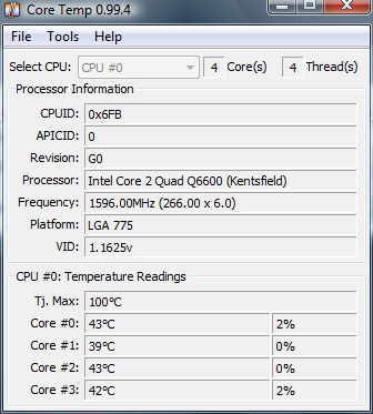

    Witam!
    Mam problem. Założyłem procesor Q6600 do płyty asus p5ql pro na razie z boxowym chłodzeniem bez prób podkręcania żeby zainstalować wszystko i tak dalej.
    Chcąc sprawdzić temperaturę włączyłem programik core temp, który pokazał mi w spoczynku temperatury od 39 do 43 stopni na każdym rdzeniu.
    Żeby sprawdzić temperatury w stresie zapuściłem pime95.
    I tu przykra niespodzianka. temperatury na wszystkich rdzeniach zaczęły się ostro podnosić.
    Kiedy zbliżyły się do 100 stopni C przerwałem test.
    Podobnie program asusa (podobno mało wiarygodny) w stresie szybko dojechał do 75 stopni. Po teście w obciążeniu sprawdzałem też temp w biosie- jeszcze było prawie 70 stopni (i stygło).
    Trochę mnie to dziwi bo na upartego temperatura 40 stopni bez obciążenia jest do zaakceptowania ale w stresie 100 stopni już nie.
    Wiatrak zdejmowałem ze trzy razy. Nałożyłem nawet nową pastę arctic silver 5 - to samo. Wiatrak się kręci (ok 2000 obrotów 2).
    Dla sprawdzenia w praktyce zapuściłem grę Assasins Creed - po pół godz. grania zwis i reset.
    Proszę o propozycję rozwiązania problemu.

    Jesteś pewien, że poprawnie zamontowałeś radiator? Znaczy przylega dobrze do procesora?
    Możesz wyłączyć w biosie q-fan lub zmienić poziom temperatury.
    A jeśli nic z tego to bez chłodzeina lepszego nic nie wymyślisz.

    Zrobiłem tak. Pożyczyłem chłodenie - Mugen.
    Temperatura w stresie spadła do 80 stopni.
    Czyli chyba wskazania na chłodzeniu boksowym były prawdziwe ...
    Mam inne pytanie.
    Czy uwzględnią mi gwarancję?
    No bo zapłacę za przeysłkę (dwa razy)
    Sprawdzą procesor odczytując tyko temperaturę - ok 50 pare stopni- procesora w BIOS (a nie rdzeni).
    Każą zapłacić za sprawdzenie i odeślą.
    Temperaturę w stresie sprawdzałem w core temp, realtemp, speedfan. Wszędzie podobne wyniki.
    Skoro intel nie podaje granicznych temperatur dla procesora to czy uwględnią mi reklamację na podstawie wskazań jakiś niezależnych programów?

    Na mugenie ma 80 st C ?. To jest nie mozliwe.
    Przyjzal bym sie bardziej dokladnosci dolegania radiatora do procesora i jaka jest zastosowana pasta termoprzewodaca. Jak to bedzie zle pochytane to sie nie dziwie, ze sa takie temperatury.
