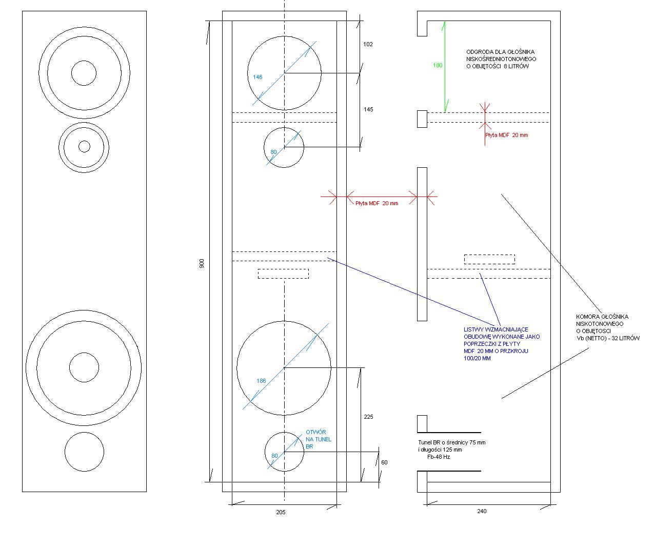

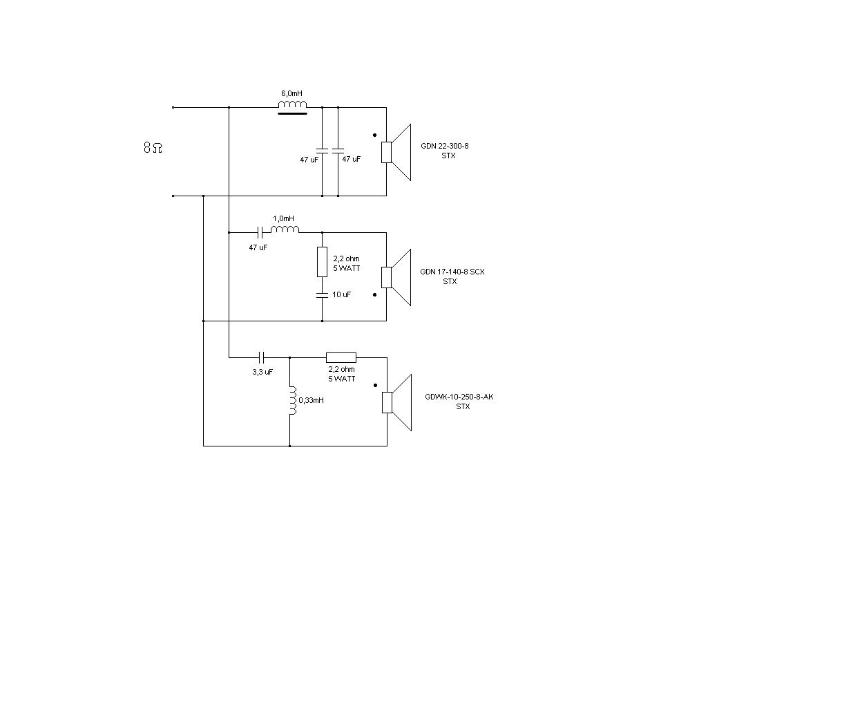

    2 ARN 226 najpiękniej grają w 60 litrach w obudowie zamkniętej.
    A tu monitor na GDN 17-140-8 SCX w 8 litrach closet + GDWK 10-250-8 AK, i to wszystko uzupełnione subem 32 litrów z BR na GDN 22-300-8, no i wszystko w jednej obudowie.
    Wszystko STX-a, ale nie seria AKX.
    kolumny 2way selenum 6W4P i stx GDWK-10-250-8-AXX
    Częstotliwość podziału 250 Hz i 3500Hz.

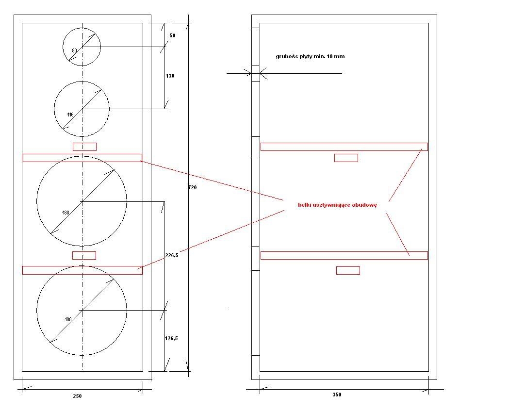

    Właśnie idea jest taka aby głośniki były jak najbliżej siebie.
    Dążenie do ideału - punktowe źródło dźwięku. Jak majmniejsza powierzchnia o ile to możliwe płyty przedniej.
    Masz konkretny sprawdzony projekt, który chcesz spiepszyć. Proszę bardzo możesz głośniki nawet poodsuwać po metrze od siebie jak ci się tak podoba.

  • #13 6204535
    kubaspecjal
    Słuchaj w tym projekcie obudowy jest błąd bo jak sobie to rozrysowałem to wszystkie głośniki sie dotykają może pomiedzy głośnikami dać przerwe tak z 5cm. To wtedy i obudowa wyjdzie wyższa o 25cm. Co ty na to narysować projekt z przegrodą np. dla wysokotonowego żeby te ARN226 były nadal w tych około 50-60l?
  • #14 6206046
    mczeslaw
    Poziom 36  
    Rób jak chcesz, to dążenie aby głośniki były jak najbliżej siebie, na styk obręcze. To nie żaden błąd.
    Jak zastosujesz inny wysokotonowy niż ARV to będzie około 2 mm luzu.
    Ale jak pisałem możesz sobie odsuwać je nawet o metr.

    kubaspecjal
    Ale jak dam te 5cm przerwy to sie dużo zmieni?
    #16 6206893
    mczeslaw
    Poziom 36  
    Jeśli już musisz to chociaż niskotonowych nie rozdzielaj.
    Ale jak zrobisz twoja sprawa, oczywiście nie wybuchnie, ale to aspekt na który sie powinno zwracać uwagę. Sposób filtrowania tych głośników jest taki że powinny być one jak najbliżej siebie ( układ klasycznej choinki ).
    Jeśli chcesz usłyszeć odemnie ze tak można to prosze bardzo, MOŻNA.
    Ale nie powinno się tak robić.

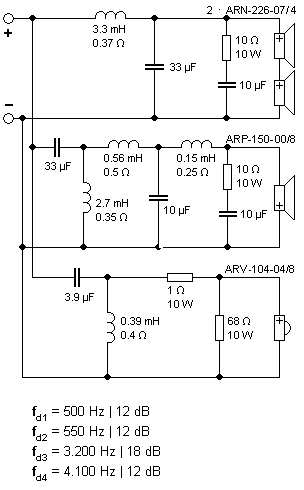

    Mam ostatnie pytanko czy napewno nic nie trzeba zmieniać w zwrotnicy jesli zastosuje SC10N. I dzięki za pomoc.

    mczeslaw
    Poziom 36  
    Jakby grał z jednym ARN226/7 to tak. Jeden ARN 226 ma efektywność 86 dB-87dB, a ARP 150 ma 90dB-91dB.
    W takim przypadku to tak. Aby wyrównać ch-ki należy stłumić ARP150 w stosunku do ARN227 o około 3-4 dB.
    Ale,-ale,-ale,- tu zauważ będą w torze niskotonowym grać dwa ARN-y 226, których wspólna efektywność jako przetwornika o impedancji 8Ω jest na poziomie 89dB-90dB.
    Więc mamy 2×ARN 226/7 w szereg o efektywności około 90 dB z cewką rdzeniową o małej dodatkowo wnoszącej w obwód rezystancji, która powinna być wykonana z drutu minimum 1,2 mm², aby ta znamionowa efektywność (90dB) nam sie nie zmieniła,
    i mamy jednego ARP150 też o efektywności około 90dB-91dB, którego jeszcze szeregowych cewek oporność (około 0,75Ω ) delikatnie tłumi.
    Także w tej konfiguracji iz tą zwrotnicą będzie dobrze.

    To jest kwestia gustu i upodobań odsłuchowych. Tłumik zawsze można zastosować jeśli uznasz że ARP jest za głośny to tylko prosty układ rezystorów przed samym głośnikiem bez żadnych zmian we zwrotnicy. Z pewnością obudowa BR sprawi że pozorne niższe zejscie basów tylko ten system zmuli co się odbije na niższej średniej efektywności toru niskotonowego i średniotonowy będzie dominował.
    A może się tak przydażyć że dwa ARN-y miały 88 dB, a ARP 91 ( taka seria w produkcji ), ARX jest głośnikiem istotnie suptelniejszym, ale ma tylko 87 - 88 dB. Jak w szereg z ARN-ami dasz cewkę rdzeniową z drutu 1,4 mm², to nie będzie dodatkowego spadku efektywności na ARN-ach. A w razie potrzeby zawsze tłumik przed ARP można włożyć. W moim przypadku nie było potrzeby, a ARX był deczko za cichy.
    Ale jak mówię kwestia gustu. Jak ktoś preferuje konturowe brzmienie kolumny to dla niego upośledzenie tonów średnich jest mile wskazane.
    Oczywiście można od razu zastosować ARX-a ale istnieje lekkie ryzyko o te 1 - 1,5 dB za cichego jego grania. A ARP-ka zawsze można stłumić.
