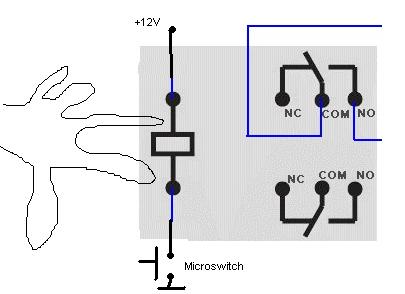

    Ok, dzięki. A możesz mi jeszcze powiedzieć do których nóżek tego przekaźnika mam przypiąć napięcie 230V tak gdy wystąpi stan wysoki na wyjściu µC zaświeciła się np. lampka nocna?(obrazek znalazłem, niebieskie linie nie dotyczą mojego pytania)
    [Atmega8][Bascom]-czy przekaźnik JQX-115F pasuje do schematu
    #4 6193810
    jjjonasz
    Trudno jednoznacznie wskazać nóżki, ten przekaźnik występuje w kilku wersjach
    http://pdf1.alldatasheet.com/datasheet-pdf/view/89040/ETC/JQX-115F.html.
    Ogólnie wyjście z mikroprocesora, czasem tak jak u ciebie poprzez tranzystor, podłączamy do 2 styków cewki stycznika.
    Pozostałe styki, to styki robocze, podłączamy według potrzeb do urządzenia, którym chcesz sterować. Ich funkcjonalność możesz łatwo sprawdzić miernikiem uniwersalnym.
