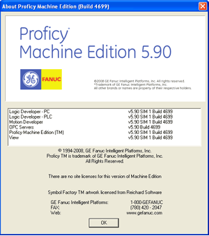

    W styczniu 2009 pojawiła się nowa wersja 5.9 oprogramowania narzędziowego Proficy Machine Edition. W wersji tej szczególny nacisk położony został na rozbudowę funkcjonalności w zakresie programowania nowego serwonapędu PACMotion. Nowością jest także specjalny moduł diagnostyczny – Rejestrator Informacji Diagnostycznych (Diagnostic Information Gatherer) pozwalający na dostarczenie większej ilości informacji dotyczącej okoliczności awarii lub uszkodzenia w kontrolerach PACSystems. Moduły komunikacyjne IC695CMM002/4 można obecnie również programować przy użyciu języka skryptowego SPL.
    W wersji 5.9 wprowadzony został również mechanizm bezuderzeniowej rezerwacji kontrolerów PACSystems RX3i – Hot StandBy dostępny do tej pory jedynie w największych kontrolerach RX7i a wcześniej w sterownikach serii 90-70. Do realizacji systemu niezbędny jest moduł RMX, który dla tej rodziny kontrolerów dostępny będzie w I połowie 2009 roku.
    Nowa wersja dodaje też bardzo dużą funkcjonalność przy programowaniu paneli operatorskich QuickPanel CE View. Od wersji 5.9 Proficy Machine Edition można uruchomić funkcję WEBSerwera zarówno na panelach rozbudowanych (IC754VGIxxx) jak i zaawansowanych (IC754VGLxxx, IC754VGFxxx). WEBServer w panelu to usługa, która pozwala na zdalny dostęp do aplikacji, podgląd i zmianę nastaw z poziomu przeglądarki internetowej uruchomionej na komputerze podłączonym siecią z panelem operatorskim
    Oprogramowania Proficy ME 5.9 może być użytkowane na systemach Windows 2000 SP4, XP Professional SP2, SP3 Windows Vista Enterprise / Business SP1.
    Z bezpłatnej aktualizacji mogą skorzystać użytkownicy, którzy nabyli pakiet Proficy Machine Edition w ciągu ostatnich 3 miesięcy oraz posiadacze aktualnej licencji GlobalCare dla Proficy Machine Edition.
    Nowa wersja 5.9 oprogramowania Proficy Machine Edition
    Obsługa bezuderzeniowej rezerwacji kontrolerów PACSystems RX3i
    Obsługa serwonapędów PACMotion w nowej wersji Proficy Machine Edition 5.9
