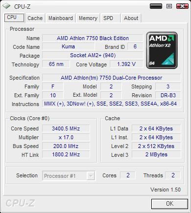

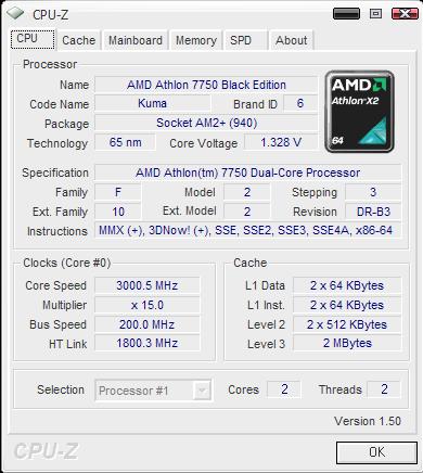

    Zrzut z CPU-Z bohatera akcji. Procesor na rdzeniu Kuma czyli dokładnie tym samym co Phenom. AMD K10 65nm.
    Ciężko stwierdzić czy to tylko kastrat czy faktycznie według niektórych opinii znalezionych w necie nie do końca sprawny Phenom, przyblokowany i sprzedawany jako dwurdzeniowiec.
    Procesor ma 1MB L3 na rdzeń czyli 2MB.
    Nóweczka z Proline za 305zł wydaje się ciekawym nabytkiem.
    Co do sprzętu. Boxowy cooler jaki AMD wsadziło do pudełka jest wręcz komiczny. Jest mniejszy niż cooler jaki miałem w boksie z 2800+ ClawHammer. Śmieszny jest ten cooler tym bardziej, że Kuma ma TDP 95W!
    Bez podkręcania nie ma życia więc box nawet nie rozpakowany, a w jego miejsce Mugen :D.

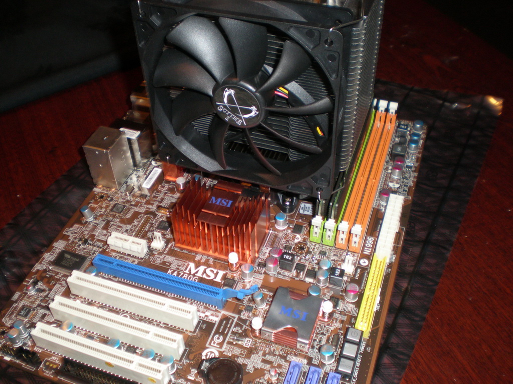

    Trochę walki było ale wszystko pasuje. Mugen swoim rozmiarem zasłania dwa sloty ram jednak najpierw instalując pamięć po tym cooler wszystko się mieści. Drugi problem to montaż coolera. Radiator na płycie jest na tyle wielki, że konieczne jest najpierw montować sam radiator Mugena inaczej nie ma dojścia do zapięć. Na radiator założyć wentylator to nie problem.
    Procesor siedzi na płycie MSI KA780G AM2+. W tym miejscu podziękowanie dla iron64 za bardzo dobrą poradę z wyborem tej płyty. Bardzo dobry typ. Radiatory na linii zasilania, ogromny radiator na chipsecie.
    Płyta z bogatym biosem. Rzekłbym wszystkomająca. Począwszy od zmian Vcore przez zakres mnożnika CPU 5-31.5 co mając procesor w Black Edition z odblokowanym mnożnikiem jest bardzo przydatne. Dalej zakres HTT 200-450MHz też jest wystarczający. Dodatkowo HTT można podnieść na płycie dip-switchem o 10, 15 lub 20%. Do tego dochodzi pełna lista możliwych timingów pamięci jak u DFI, regulacja Vdimm od 1.8-2.8V z krokiem co 0.05V, regulacja zasilania chipsetu, overclocking nawet zintegrowanej grafiki ATI HD3200. Standardowo taktowanej 500MHz, aż po 800MHz.

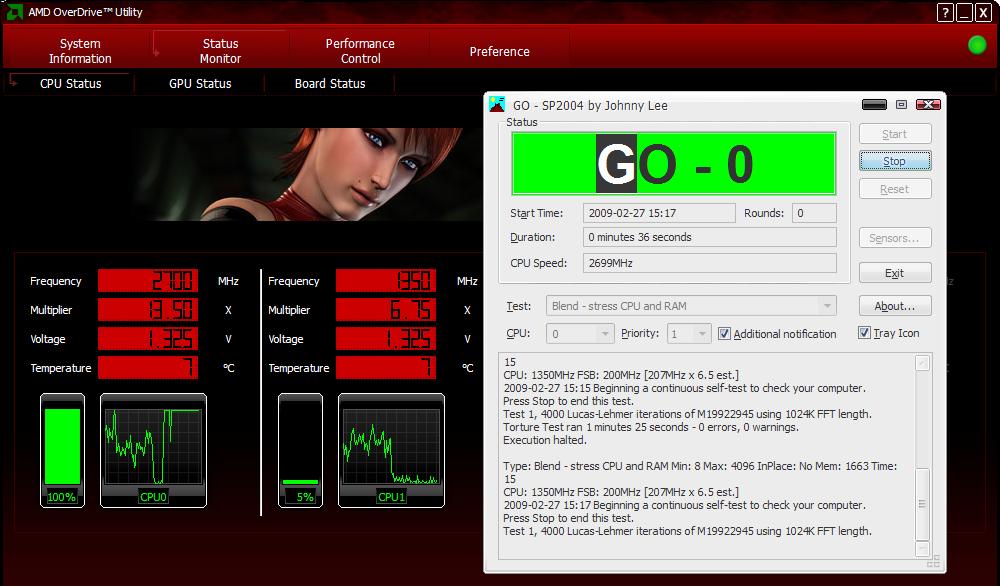

    95W jakie oferuje Kuma to dla Mugena nie problem. Przy domyślnym taktowaniu 2.7GHz w idle procesor ma 26 stopni w wentylowanej obudowie. Po 20min Orthosa na biegu Blend całe 34 stopnie.
    Co z podkręcaniem tego typa. Z palca robi 3GHz samym mnożnikiem bez dotykania Vcore. 15x200MHz i idle 28stopni ten sam test w Orthos co wcześniej i w stresie po 20 min 35stopni.
    Co dalej z niego wyjdzie dam znać ;).

    Wycieczka do BIOS i z palca 3.2GHz samym mnożnikiem i nadal bez ruszania Vcore. Mamy 500MHz do przodu bez wysiłku.
    Idle 28stopni stres Orthosem 36.
    3GHz były całkowicie stabilne. SuperPI SSE2 16M, godzina z Orthosem żeby się nie nudził.
    Teraz testy 3.2GHz narazie przetrawił pół godziny Orthosa i się trzyma jak powinien :).

    3.4GHz :D. Odpala na 1.35V ale Orthos klęka w moment. Dovoltowany +0.05V śmiga ;). Teraz się podgrzewa Orthosem. Później będzie podejście wyżej ;).

    17x200 to wszystko co daje z siebie procek mnożnikiem. Przy 3.5GHz nie wstaje system nawet z +0.2V. Całkowity strajk.
    W nocy będzie zabawa na piechotę i podnoszenie HTT. Zobaczymy co w drugą stronę z siebie da.
    Przy 3.5-3.6 pada na najpopularniejszym IRQL_NOT_LESS_OR_EQUAL najczęściej ten błąd widziałem przekręcając pamięci na s.754.

    Radiatory nie są ciepłe, a z tego względu, że nad radiatorem zasilania wyciąga 12cm wentylator, a tuż przed radiatorem chipsetu jest wentylator Mugena.

    Niestety procesor idąc po HTT kończy się na 3.2GHz dalej nie umie ustać stabilnie. Mnożnikiem przy 3.4GHz i +0.2V chodzi jak żyleta na 3.5GHz nie daje rady. Spróbuję jeszcze na czas testów +0.25V czyli 1.6V Vcore czy pociągnie dalej. 3.4GHz jest stabilne do codziennej pracy.
