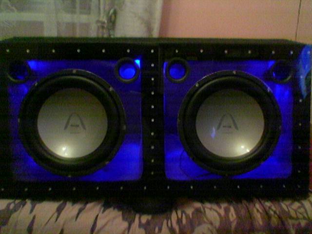

    Nie, nie mam narazie wiecej kasy, sprzedałem swoj stary sprzet i chce teraz kupic cos nowego... Chyba kupie te alx sporo dobrych opinii o nich widziałem. Czy skrzynia do nich moge zrobic w podobie do swojej starej?? zdjecie niżej.
    Wzmacniacz+skrzynia do 900PLN
  • #14 6255208
    bbartasswlkp
    Mozesz byle skrzynia miala odpowiedni litraz i strojenie i bedzie miodzio ja mam sam obecnie 3szt bm alx w aucie :D
